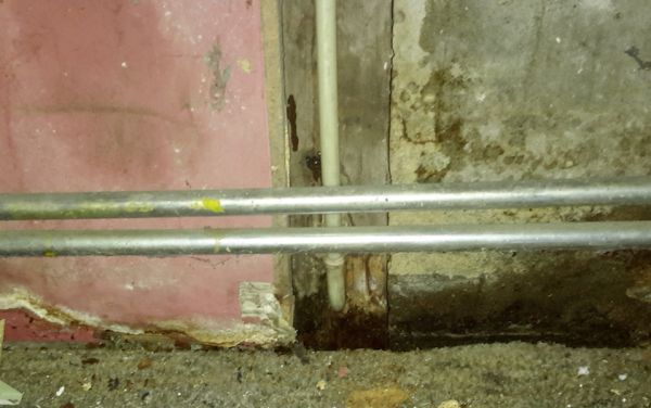

Aarde aan aan aardpen en/of fundering
De aarde uit de meterkast van de stroom die naar mijn
schuur gaat is onderbroken en in plaats daarvan lijkt
er een aarddraad uit de fundering van de schuur(een beton plaat 7x11 meter) te komen die is aangesloten op de aarde van een stopcontact in de schuur.
Is dat de goede methode?
Ik dacht dat alle aardpunten uiteindelijk terug moeten naar de hoofd stoppenkast ?
De installatie is denk ik rond 1980 aangelegd misschien wel ouder, oude codering vd draden.
Vriendelijke groet,
Jeroen.
Of het toegestaan is, weet ik niet. Het lijkt me in ieder geval raar. Waar precies is de aardleiding vanuit de meterkast naar de schuur onderbroken?
De VD draden gaan vanuit de meterkast naar de bijkeuken.
Daar gaan ze door de muur waar de schuur gedeeltelijk tegenaan is gebouwd.
In de schuur komt die draad in een lasdoos op de zolder van de schuur.
Daar is de aardedraad uit de stoppenkast onderbroken.

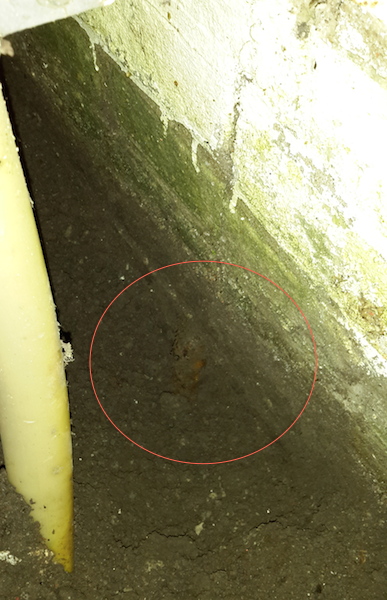

Maar er komt dus een losse vertinde blanke draad uit de grond naar een stopcontact in de schuur.
Ik kan niet precies zien waar die draad heen gaat want
die draad verdwijnt schuin naar beneden in een dragende balk!
maar aan de buitenkant verdwijnt er iets in de grond.
sorry voor de slechte foto, het is donker en een moeilijk bereikbaar.
Kan dat een aardpen zijn?
Als er palen onder die uitbouw zitten kan het ook zijn dat de draad is met de paal is mee geslagen.
Laat de draad door een elektricien doormeten hij kan je vast ook vertellen of het zo goed is.
