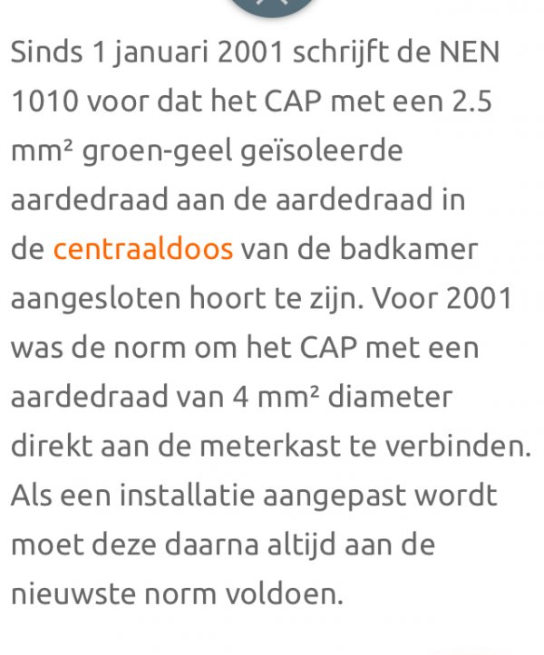

Het spijt mij dat ik niet van te viren boekwerk nen normen niet heb doorgenomen. Nieuwe aarddraad trekken is niet makkelijk anders had ik dat gedaan zonder beroep te doen op deze site. Maar de vraag is nu, kunnen we dit oplossen zonder alles weer open te halen en is het toegestaan dat ik de deze aansluit op groengele 2,5mm aardlekkabel in het stopcontact?
Nee, je moet binnen de badkamer alle vreemd geleidende delen met elkaar verbinden en dat uiteindelijk aan de lokale aarde knopen.

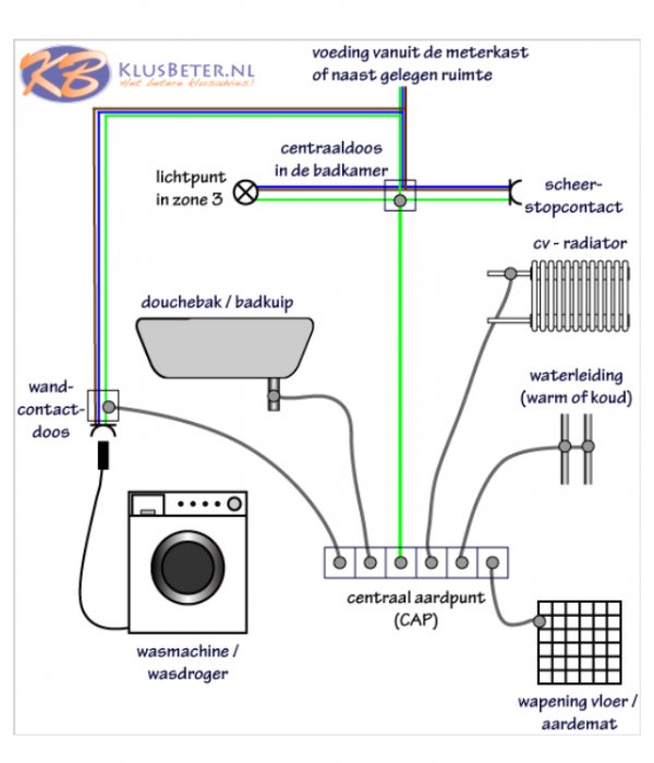

Wat zegt het schema, dat ik nieuw cap maak in de badkamer en de metalen leidingen op de cap aansluit en deze aardlek naar deze cap verbindt met
2,5mm groengeel vanuit de centraaldoos in de badkamer. Kan en mag dit?
Het CAP mag inderdaad ook vlak buiten de badkamer zelf zitten.
In het verleden moest het CAP apart naar de meterkast bedraad worden, dat is niet meer het geval, het wordt nu op de aardedraad in de lokale centraaldoos aangesloten.
Je gebruikt het woord 'aardlek' overigens herhaaldelijk incorrect, maar dat even terzijde.
Dat schema is een ingekleurde en ietwat incorrecte kopie van Figuur 6 uit de NPR5310:2017, hoofdstuk 5.5.4
Wat er in staat is dat je in (of; bij) de badkamer een CAP hoor te hebben waarop je alle vreemd geleidende delen aansluit; de vloerwapening (of aardmat), waterleidingen (of liever; kranen), radiatoren, metalen delen van afvoer, etc. Daarnaast tevens een naar de centraaldoos. Omdat vaak ook een wasmachine in de badkamer staat die een eigen groep heeft, moet ook daar een vereffeningsleiding naartoe getrokken worden. Indien je bijvoorbeeld ook nog een droger en elektrische radiator hebt op een eigen groep, moet ook daarnatoe binnen de badkamer een vereffeningsleiding naar het CAP getrokken worden.
In de afbeelding die je post is er al vanuit gegaan dat de wasmachine z'n eigen groep heeft, maar zijn, in tegenstelling tot de figuur die in de NPR staat, ook fase en nulleidingen ingetekend, maar hebben ze die voor de wasmachine niet als aparte groep getekend. Dat maakt namelijk wel verschil, want als die wasmachine op dezelfde groep zit als de rest van de badkamer dan mag de vereffeningsleiding tussen wasmachinestopcontact en CAP komen te vervallen.
Voorheen moest het CAP apart bedraad worden naar de meterkast, dit hoeft niet meer.

Ik heb verder geen wasmachine droger of radiator in de badkamer, deze komen ook niet te staan. Ik ben een leek. Maar als ik 4mm aarddraad verbind met de waterleidingen en verder ook doortrek naar de douchedrain en deze aarddraad verder verbindt
met groengeel 2,5mm kabel in de centraalverdeeldooa of stopcontact, voldoet het aan de normen? In geval ik oorspronkelijk aarddraad/cab niet kan vinden en/of opnieuw kan trekken vanaf de meterkast.
Een woning van 1964 heeft helemaal geen cap, dat was toen nog niet aan de orde. Toendetijd werd de cv aan de waterleiding gekoppeld.

CAP aanbrengen en individueel de vreemd geleidende delen bedraden naar het CAP. De norm kent geen uitzondering voor leken die het stucwerk al af hebben!!
