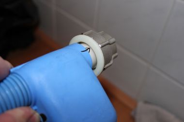

Goedendag, ik heb een probleempje met mijn machine. De aanvoerslang lekt. dit gebeurd bij de waterstop. op een of andere manier komt er water tussen door. Zie foto
waar het lekt heb ik aangeduid met een pijlte
Type nummer wasmachine
WA 3773
enig idee om dit te repareren? of ben ik gedoemd een nieuwe slang aan te schaffen
bij voorbaat bedankt!
Dat hoeft ook niet los, probeer het eerst eens met een dikker rubbertje in de wartel.
