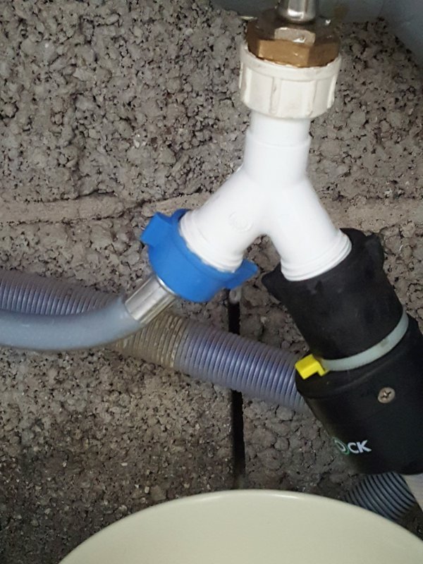

Beste lezers,
Weet iemand wat je kan doen als de aanvoer van de wasmachine lekt? Ik heb even online gekeken en daar zeiden ze dat als er een rubbere ring erin zit dat hij niet hoort te lekken. Dit heb ik gecontroleerd en deze zit er nog steeds in. Dus weet ik niet wat ik kan doen om het niet meer te laten lekken.
Bij voorbaat dank.
Groetjes
Welke koppeling lekt eigenlijk.
Controleer eens met een stuk keuken rol waar de lekkage zit.
bovenste koppeling zit ook op ze uiterste punt vast.
Als daar de lekkage vandaan komt kan er nog een rubber ring bij in zetten.
kan je ook een situatie foto van maken want normaal gesproken komt zo`n Y splitsing op een kraan.
Het is decht blauwe die lekt en daar zit de rubber er nog in. Of zou je zeggen dat ik de splitsing aan de kraan moet plaatsen?
Wat ik op de foto zie is volgens mij het uiteinde van een flexibele aansluiting met daarin een verloop geschroefd en daar weer de splitser op. Die verloop is niet diep genoeg om in de splitser goed af te kunnen dichten.
De splitser moet inderdaad direct op de kraan.
De rubber ring die in de splitser zit moet niet ingedeukt of vervormt zijn.
