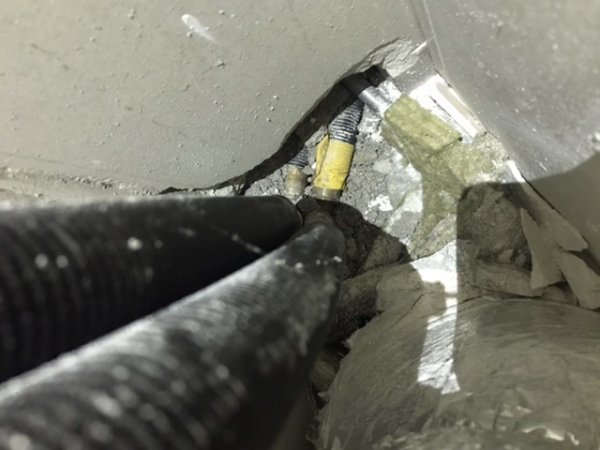

Goedemorgen,
Ik wil de aanvoer en retour aansluiten op de verdeler van de vloerverwarming, alleen nu kom ik deze 2 buizen tegen. Helaas niet gekleurd of op een andere manier te herkennen wat aanvoer, en wat retour is. Loopt er in deze geribbelde mantel mogelijk een gekleurde buis? Dank voor het advies alvast!
Het is niet waarschijnlijk dat er gekleurde buizen in zitten.
Laat de verwarming helemaal afkoelen, en zet de thermostaat daarna op een hoge stand.
De mantelbuis die het eerste, en meest warm wordt is de aanvoer.
PS, houdt er wel rekening mee dat de leidingen dik genoeg
moeten zijn om de vloerverwarming en ook de overige radiatoren
die hier nog op zitten van voldoende water te voorzien.
Hallo Ronny,
Dank voor je reactie. Deze aanvoer en retour bedienen de radiatoren op de benedenverdieping, die zijn inmiddels allemaal verwijderd en afgedopt. Weet je misschien nog een truc om het uit te kunnen vinden zonder de CV weer te moeten vullen?
Dank!
Misschien is het nog te achterhalen door de leidingloop van deze leidingen naar de oude radiatoren op de B.G.
Een andere optie de leidingen tijdelijk door te verbinden en dan te voelen wat de aanvoer is.
Alle radiatoren e.d. dichtdraaien.
Haal de aanvoer ergens (bij de ketel) los, lucht erin blazen (gewoon met je mond) en voel uit welke van de twee lucht komt.
Dit kan je ook met leidingwater doen, geeft alleen wat meer troep.
Perslucht kan ook, maar koppel dan voor de zekerheid de retour ook even los van de ketel.
ps. dan moeten de buizen in de mantel natuurlijk wel open zijn, maar dat moet toch als je ze ergens op wilt aansluiten.
Ik heb de koof wat verder open gemaakt. Ik zie dat 1 van de twee aansluitingen gemarkeerd is met geel tape. Verhelderd dat de zaak? Of blijft het gissen wat wat is?
