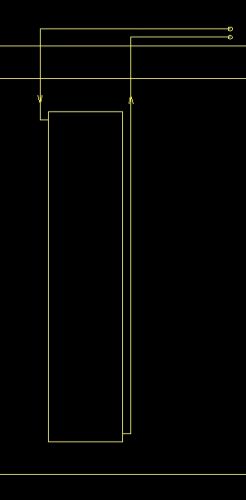

Mijn verwarmingsleidinging lopen over de zolder. Nu wil ik deze vanaf de zolder naar het plafond van de ondergelegen badkamer aftakken. Levert het problemen op dat hier een hoogteverschil verschil overbrugd moet worden van ca. 2,5 m?
een schetsje te verduidelijking
Hydraulisch maakt het geen klap uit hoe groot het hoogteverschil is als de aanvoer en retour op dezelfde hoogtes weggaan & uitkomen.
Er ontbreekt een ] achter je plaatje.
Plaatst op zolder zeker op elke leiding een ( automatisch) ontluchter en sluit de aanvoerleiding aan de onderkant van de radiator aan indien u een themosstatische kraan zou plaatsen. Gans bovenaan zal ze niet de haar werk kunnen verrichten gezien de eerste warmte vanboven hangt.
Sommige radiatoren kan je ook beide aansluitingen aan de bovenkant maken. In de radiator plaats je dan een stromingsbuis (gebruik de zoekfunctie), zodoende heb je een stuk minder buis over de muur lopen.
