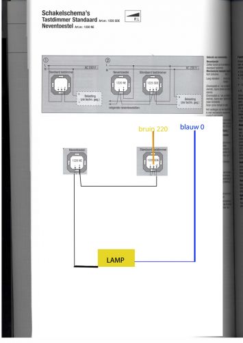

NAV een aantal reacties van een electrazaak heb ik een tastdimmer/nevendimmer gekocht. Zodat ik op 2 punten 1 lichtpunt kan dimmen.
Zie bijgevoegde foto voor aansluitschema. Eronder ziet u hoe ik het op aanraden heb aangesloten. (de winkel zegt nu dat de zwarte van de hoofdimmer(1225) nu van 1 naar 1 moet.
Kan iemand van hier uitsluitsel geven hoe het ik e.e.a. nu moet aansluiten? Gewoon in een 'eenvoudiger' schema.

Kan je een paar detailfoto's plaatsen? M.n. van die schema's bovenaan het blad?
Heiloklus
Ik begreep van de electrazaak dat bij de nevendimmer (1220) je de lamp aansluit. Maar als ik het schema lees sluit je de lamp aan bij de hoofdimmer (1225).
Het lijkt er dus op dat beiden een fase nodig hebben. Op een plek heb ik dat niet. (lopen wel drie zwarte draden) 1 naar de lamp, 2 naar de andere dimmer.
Mag ik nu een zwarte die ik over heb, aansluiten op de fase die daar loopt? Ik zal de zwarte dan wel tapen met bruine electratape.

Sxnder
Idd op beide toestellen moet op L de fase komen, 1 met 1 verbinden en de lamp tussen de dimmeruitgang van het hoofdtoestel en de nul aansluiten. Het schema is toch niet zo heel ingewikkeld? Zwart omkleuren zou ik alleen doen als het echt niet mogelijk is even een zwarte door een bruine te vervangen.

Nee, is ook niet moeilijk. Echter heb ik dus een ander advies gekregen :-(
Die draad is heel moeilijk te vervangen. Ik kleur hem wel om. Wel echt balen, want alles is verder zo netjes :-(
schakeldraad is wel iets dunner(1.5 ipv 2.5) Waarom is dat eigenlijk?
Sxnder
Omdat de te verwachten belasting en kortsluitstroom in een stukje 1,5mm2 schakeldaad tussen schakelaar en lamp, kleiner is dan in een bruine fase draad. Nog een rede dus om een zwarte niet naar bruin om te kleuren, zeker niet als je daaraan weer wcd's etc. gaat aansluiten.

Er wordt GEEN wcd aan gemonteerd. Die draad gaat enkel van ene dimmer van de fase naar de andere dimmer.
Vermogen zal enkel die lamp zijn. Zal de kabel voldoen voor de te verwachten kortsluitstroom ?
Fiesiekus
Dás een ander verhaal, maar dit voldoet.
Sxnder
Zoals gezegt zal het met die stromen wel meevallen zolang je er niet andere wcd's of ander installatiedelen aan gaat hangen.
