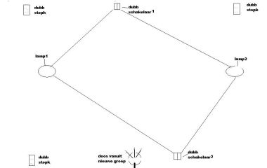

Heb vanuit groepenkast kabel gelegt naar huiskamer die op een doos uitkomt.
nu vraag ik info hoe vanuit de doos verder te gaan met aanleggen
in onderstaande schets is te zien wat er op aangesloten gaat worden
mbt de 2 dubbele schakelaars dienen op bijde lampen te werken
kan iemand mij een aansluitschema uitleg geven evt met schets
Je hebt 2 lampen en 2 dubbele schakelaars. Wat is de bedoeling van die 4 schakelaars? Wisselschakeling(en) aanleggen?
Idd
bijde lampen moeten door bijde schakelaars bedient kunnen worden,Vanwege de huiskamer via 2 ingangen te betreden is
heb schets ff aangepast
Dit plaatje geeft de mogelijkheden voor de wisselschakelingen (jij dus 2x aanmaken).
Naar iedere WCD ook bruin, blauw en geel groen.
