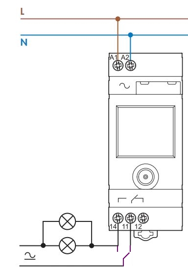

Aansluitschema digitale schakelklok, handmatig schakelen
Ik wil mijn buitenverlichting gaan schakelen op een digitale schakelklok. Dit wordt er 1 in de groepenkast. Nu wil ik ook dat het mogelijk is om de verlichting aan te zetten buiten de vooringestelde tijden, bijvoorbeeld als je laat visite heb. Dit kan in principe in de groepenkast, maar dat vindt ik omslachtig, ik wil dit via een gewone lichtschakelaar.
Ik vroeg met af of het mogelijk is om de aansluiting als onderstaande uit te voeren. In dat geval kan je de verlichting altijd aanzetten. De paarse lijn is de aansluiting via de lichtschakelaar.
Oke, dan gaan we het zo aansluiten. Was bang dat er misschien dan iets als kortsluiting kon ontstaan als de verbinding niet helemaal soepel verloopt.
Bedankt voor de snelle reactie

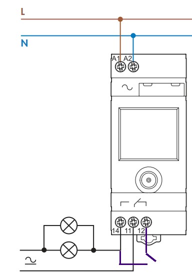

Ik zou de schakelaar tussen 11 en 14 aansluiten.
In het getekende schema kan de verlichting even knipperen, als deze met de schakelaar is aangezet, en de tijdschakelaar schakelt in- of uit. Niet alle (spaar/led) lampen vinden dit prettig.
Nee, je overbrugt alleen de schakelklok. Dat is geen kortsluiting. Aan de contacten 11, 12 en 14 ligt allemaal fase aan en geen nul. Je krijgt pas kortsluiting, als je fase met nul verbindt.
Het maakt eigenlijk niets uit, maar tussen 11 en 14 zou ook het eerste bij mij opkomen.
Heb je een maak voor verbreek schakelaar?
Anders krijg je weer de korte knipper. 11-14 zoals Hessie zegt is de beste oplossing.
In deze situatie knippert het licht inderdaad, als je de handbediende knop van 'aan' naar 'uit' zet, terwijl de tijdklok 'aan' is.
Gewoon 11-14 gebruiken, is het makkelijkste en werkt het beste.
