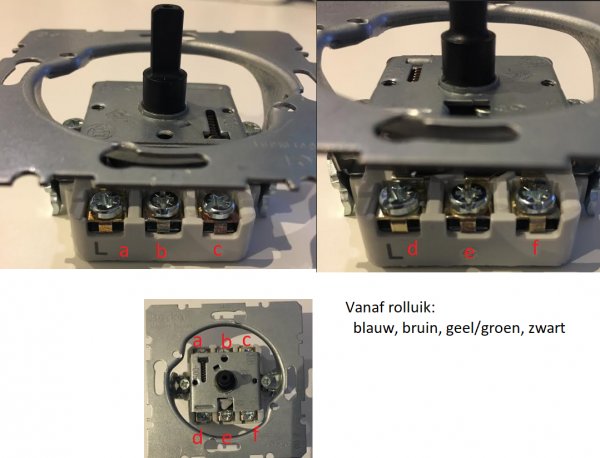

Dag mensen,
Ik wil graag een 2-polige jalezieschakelaar aansluiten.
Ik heb een foto toegevoegd van de schakelaar.
Wie helpt mij door te vertellen op welke punten welke draden moeten worden aangesloten?
Rolluik
zwart = punt...
bruin = punt...
blauw = punt...
geel/groen = punt...
Voeding
bruin = punt...
blauw = punt...

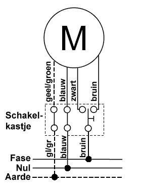

Schema voor aansluiting van een speciale schakelaar, middenstand = uit links = ene richting, rechts = andere richting:
Ik kan je zo niet zeggen welke aansluitingen op de schakelaar overeen komen met het schema. Kwestie van even ohms meten: In de ene stand moet er een paar contacten verbinden, inde andere stand een ander paar.
Op de twee overige, die dus nergens mee verbonden worden tijdens schakelen, sluit je dan de twee blauwe resp. de twee geel/groene draden aan.
Bruin uit de voeding op a.
Bruin en zwart naar het rolluik op e en f. Als de schakelaar verkeerd om werkt (boven / beneden) deze omdraaien.
Blauw uit de voeding buiten de schakelaar om verbinden met blauw naar het rolluik. Hetzelfde met groen/geel.
Voor 1 rolluik had je trouwens geen 2-polige schakelaar hoeven kopen.
