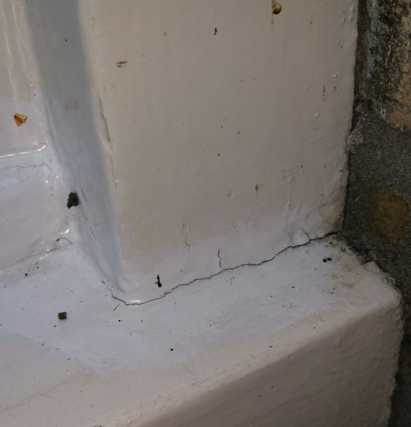

Veel buiten hout- /kozijnwerk vertoont barsten bij de overgangen. Hoe kan ik dit het beste verhelpen?
Eerst schuren en dan kitten met bijvoorbeeld een glaskit? Daarna gronden en aflakken?
Of iets anders?

Eenlapmiddeltje zolas een streepje grondverf heeft weinig nut.
Een duurzame houtrotherstel reparatie wel. Hiervoor moet ( en zoals ik zie zitten hier wel meer dan 1 laagje verf op de kozijnen ... ) de bestaande verflaag volledig worden verwijderd. Is de scheurvorming het gevolg van ingedrongen vocht, dan eerst afdekken en voldoende laten drogen.
Hierna de aansluiting tussen stijl en dorpel openfrezen met een bolkopfrees, minimaal 8 mm diep.
Een goede set houtherstel bevat een primer dit het eerst wordt opgebracht in de sleuf.
Daarna wordt de 2 komponenten pasta aangebracht en gemodelleerd. Dat wil zeggen met een speciaal modelleermes de scherpe hoeken aanbrengen. Belangrijk is dat de opengefreesde sleuf wordt "aangebrand" met de 2K pasta, dus niet in 1 x volledig volzetten maar eerst zo diep mogelijk langs de freesranden aanbrengen. Na droging een nieuw verfsysteem aanbrengen.
Kit in een dergelijke scheur aanbrengen is optisch bedrog.

Grondverf heb ik verleden winter er op gedaan voor een tijdelijke bescherming tegen het winterweer.
Houtrotherstelpasta met de zgn primer heb ik al eerder gebruikt voor delen die verrot waren.
Wat is het nadeel dan van kit? Bijvoorbeeld beglazingskit of iets dergelijks?
Wat is de reden dat ik de gefreesde gleuf eerst moet "aanbranden" met de 2K pasta?
Aangezien op de verpakking staat dat je rond de 3cm ineen kan vullen?

Dan heeft geen Renovaid gebruikt. De instructies geven duidelijk aan dat aanbranden op de randen noodzakelijk is omdat de vulling anders onvoldoende hecht. Een goed uitgevoerde reparatie volgens voorschrift gaat
minimaal 5 a 6 jaar mee.
Hou er wel rekening mee dat op hout met een hoger vochtgehalte dan 20 % geen enkele stof hecht.
Beglazingskit dient als topafdichting voor beglazing en niet als vulmiddel voor openstaande houtverbindingen. Bovendien bevat kit weekmakers die de verflaag zacht maken.

Ik heb inderdaad een ander merk gebruikt: Alabas...
Bedankt voor de heldere uitleg.
