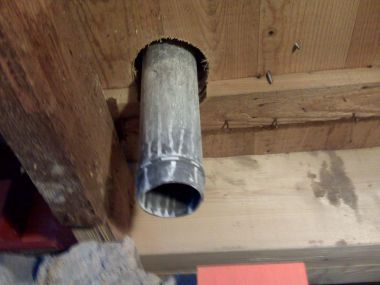

Mijn dakdekker kwam met het idee om een inpandige HWA te gebruiken. Ziehier de loden pijp. Om de pijp past een HWA 80mm buis, maar hoe zorg ik ervoor dat de verbinding waterdicht is? Ik wil wel zeker weten dat het waterdicht is voordat ik het achter mijn plafond verstop!
Normaliter past dit lood ruim in de 80 PVC ,dan laat ik hem daar ook goed in vallen niet lijmen en/of kitten gewoon vergenoeg erin .
Loden afvoer krijg je niet 100% waterdicht, als de hwa verstopt is dan gaat de aan sluiting lekken.
Omdat het lood ook niet mooi rond is en je zit met een naad overgang
Bij gewoon gebruik is deze wel waterdicht
Dus je moet er eigenlijk wel bij kunnen
Waterdicht maken in inderdaad lastig. Laat het pvc in ieder geval zo hoog mogelijk steken. Mocht er iets met de uitloop zijn kun je deze eruit snijden en bij de plastic pijp komen. Tevens zou ik de hulpstukken tussen het plafond in verlijmen.
Succes.
PVC 75 past er strak omheen.
neem een rubber manschet sok of bocht en plaat zoals mijn voorgangers zeggen zo hoog mogelijk.

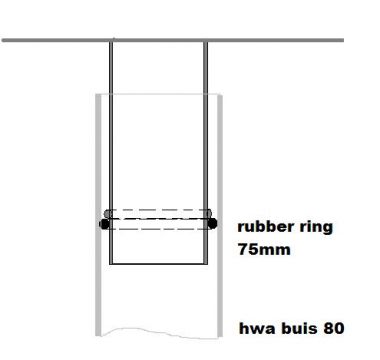

75mm ging er dacht ik niet omheen, maar ik zal het nog eens proberen met een stukje buis en vervolgens met een 75mm manchetmof. Dat zou toch wel erg mooi zijn...
Anders is het misschien een idee om een rubberring te zoeken.

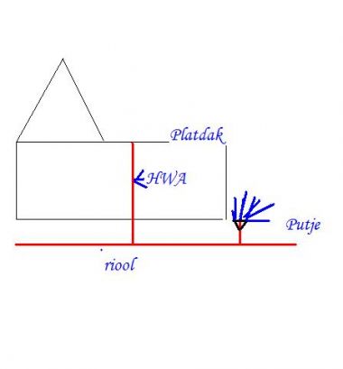

Die overstort bedoel ik niet de opstand van het dak,maar ergens buiten waar de riolering loopt waar deze HWA op aangesloten word.
Als het met een plensbui verkeerd gaat en de HWA kan het niet aan .
dan moet het er bij een straatputje of iets degelijks uit kunnen vliegen.
Zo voorkom je dat het tussen de loden HWA en de pvc buis langs naar binnen komt.
Je wilt niet weten wat een beetje water aan schade kan veroorzaken.
Kun je dat even in een tekening weergeven, wat je bedoeld Rene.
Dan is het misschien wat duidelijker wat je bedoeld.
Nou ik denk dat dat ook niet gaat werken, als het hoofd riool het water niet kan verwerken, en er een fixe stortbui valt.
Dit omdat de druk van het water van de hemelwaterafvoer niet voldoende zal zijn, om het water via het putje buiten weg te kunnen voeren.

- een 75mm lijmmof past inderdaad behoorlijk strak om de twee ribbels heen.
- Een 75 mm manchetmof leek een goede optie, maar als de manchet tussen de ribbels zit, steekt de loden pijp niet ver genoeg in de mof.
Het wordt dus een 75 mm lijmmof.
Ik zal eens op zoek gaan naar een rubberen ring. Geen idee trouwens waar ik die zou kunnen vinden. Iemand ideeën?
