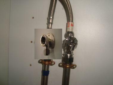

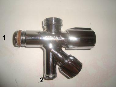

Hoi,
Mijn vaatwasser moet wegens verhuis op een andere plaats worden aangesloten. Ik weet dat het koud water moet gesplitst worden en hiervoor heb ik nog een splitter (zie foto) van voordien. Mijn vraag was echter als ik ditzelfde stuk opnieuw kan gebruiken omdat de leiding niet helemaal hetzelfde is. Iemand vertelde me over cone en bicone maar zelf weet ik hier niet veel van. De leiding nu zou bicone zijn.
Hopelijk kan iemand me hier verder helpen? Alvast bedankt!

Zaag de afsluiter koud er af en plaatst een muurplaat zie foto
draai in de muurplaat met no 1 aan gegeven aansluiting in de muurplaat
en sluit het slangetje op no 2 aan
