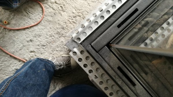

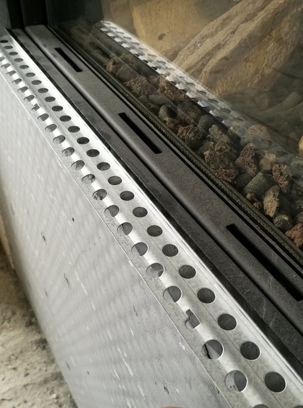

Heren, dames,
Momenteel ben ik in mijn verbouwing bezichtiging net de ombouw van mijn nieuwe gashaard. Hij is al ingepakt in 3cm dikke warmtewerendeplaten. Deze worden afgewerkt met stucwerk. Wonderbaarlijk spul, die platen. Als de haard vol brandt, kun je gewoon je handen tegen die platen houden zonder dat het heet is. Dat werkt in ieder geval.
Het enige puntje waar ik mee zit, is de aansluiting van het stucwerk op de gashaard zelf. Ik heb eindeloos gegoogled Maar kan nergens iets vinden over hoe je dat het beste kun stucen. Mijn idee was om met stucprofielen een mooie strakke rand te maken zodat het stucwerk zelf niet alsnog tegen het metaal van de haard aan zit en er een opening tussen zit van een paar millimeter. Die opening zou ik dan eventueel nog kunnen afkitten met hittebestendige kit.
Is dat te doen op deze manier en is die kitrand eventueel nodig? Of zorgt deze dan toch voor teveel contact tussen het stucwerk en het metaal van de haard zelf?
