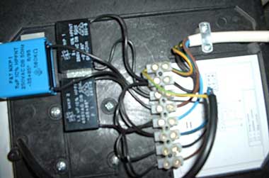

We hebben ook een rucon mvs 7 in ons huis.
We wonen er nu 4 jaar, en onze douche is altijd vochtig.
Nu kom ik vanavond aan het kijken, wat zie ik dat alleen stand 2 werkt.
Bij Stand 1 en 3 staat de motor helemaal stil.

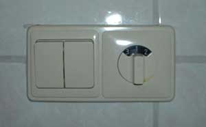

Heeft iemand toevallig een foto van hoe de kabels aan de motor aangesloten moeten worden? Aan de 3-standen schakelaar zitten 3 draden.
Of heeft iemand toevallig een aansluitschema.

Post maar een foto van hoe het nu zit, dan maak ik er wel een schema van.

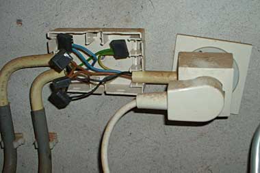

Bedankt voor het plaatsen van de foto's!
Ik zou graag willen weten:
Hoeveel kabels er aan de schakelaar moet,
Misschien 1 x stroom en 2 of 3 die er naar de stekker van de afzuiging gaan?
Dan welke kabels ik moet aansluiten op die 2 zwarte en 1 blauwe potjes.

Het bedradings schema van de condensatoren (zwarte+blauwe blokjes)
De aansluitingen naar de motor en naar de 5 polige stekker staan op dat witte papiertje bij de aansluitklemmen.
Naar de motor lopen 1 bruine vaste spanning en 2 zwarte geschakelden.
Op de schakelaar zit 1 bruine vaste spanning en 2 zwarte geschakelden.
trek de stekker van de ventilator uit de wcd.
Zet de schakelaar op 1.
Meet nu of je tussen rechts boven en rechts onder spanning hebt(230v)
Tussen rechtsboven en beide linker aansluitingen geen spanning.
Zet de schakelaar op stand 2
Herhaal de meting.
re boven/re onder=230v
re boven/li onder=230v
re boven/liboven=0v
zet de schakelaar op stand 3
herhaal de meting
Re boven/re onder=230v
re boven/li onder=0v
re boven/li boven=230v
Ik denk overigens dat de blokjes defect zijn

Zou ik die condensatoren los kunnen kopen dan?
The headhunter
Ja die zijn verkrijgbaar of als losse onderdelen of als 1 blok met aansluitstrip.
Vervang ze wel alle 3 ineens.
