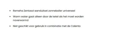

Dit zou ik doen ( op advies van Remeha) m.b.v. van deze sensor: Remeha zonneboiler aansluitset
Deze meet op de uitgaande warm water leiding en schakelt de cv ketel als ware uit, indien de temperatuur (55 graden vanuit boilervat) bereikt is.
