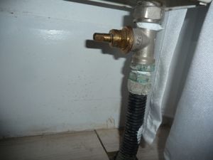

Goedemiddag,
Onder mijn verticale radiator ziet het er zo uit.
Is er iemand die mij helpen, door te vertellen wat hier op moet?
En waar kun je dat kopen?
alvast bedankt.
Een nieuwe radiatorkraan kopen. Recht model.
Hier is geen losse knop voor te koop.
