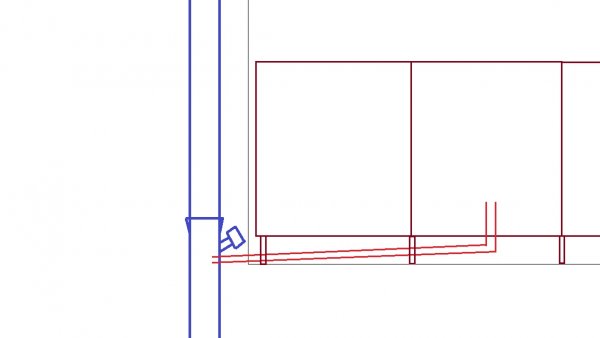

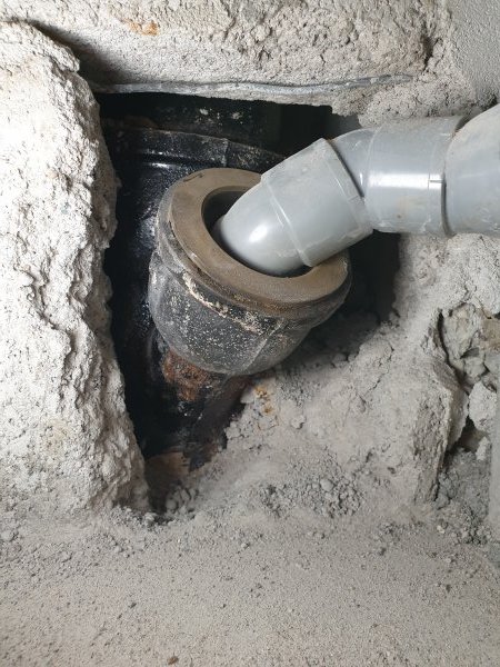

Beste,
Ben op zoek naar advies over het volgende;
De huidige afvoer van mijn keuken liep eerder achter de onderkasten langs. De nieuwe keuken heeft alleen ruimte onder de kasten (Ikea inderdaad). De beschikbare ruimte is 11 cm, de huidige aftakking uit de gietijzeren standleiding begint hoger, ongeveer 15 cm.
Wat zou een oplossing kunnen zijn om deze aansluiting te realiseren? De standleiding is een vast gegeven aangezien het om een hoogbouw flat gaat.
Mijn ideeën tot nu toe:
1. Onder de aftakking een gat boren en hier een PVC pijp insteken. Is een mogelijk om hier netjes een gat in te boren (laten boren)? PVC met een kit oid nog goed af te dichten op de standleiding? Zie ook onderstaande afbeelding ter verduidelijking.
2. De hele keuken hoger plaatsen, deze is momenteel 95 cm en ik ben 184 cm lang. Deze zou dan uitkomen op ~ 100 cm, de vraag is of dit nog ergonomisch is.
Ben benieuwd naar jullie ervaringen.
Hieronder een afbeelding van de standleiding.
Met vriendelijke groet,
Tom
Hoi,
Vraag mij af waarom de afvoer niet in de kastjes zelf kan lopen. Tenzij het kastje tegen de gietijzerenafvoer uittrekbare lades heeft. Je zou bij uittrekbare lades nog kunnen overwegen om 1 lade in te korten.
gr. Willem
Gat in de standleiding boren is niet de oplossing.
Mag meestal ook niet van de VVE.
Ook met Ikea keuken kun je ruimte achter de kasten hebben. Kan ook moeilijk anders als je een extra diep blad wilt. Je kunt ook kortere lades doen en de afvoer door de kastjes doen ja.
Leg een plaat of brede plank op een paar steunen en ga wat groente snijden o.i.d.
Zo komt u er vrij snel achter wat voor u de ergonomische hoogte is.
Wilt u hier niet te lang blijven wonen dan zou ik daar met de hoogte rekening houden i.v.m. de volgende eigenaar die 100 cm misschien veel te hoog vindt.
Beste Willem, Rola, CV__ en Jan,
Allen bedankt voor jullie antwoorden.
De onderkasten zijn inderdaad voorzien van lades.
Heb me blind lopen staren op de hoogte van de aftakking en niet gedacht aan een simpele oplossing als minder diepe lades. Ikea verkoopt deze ook nog eens, lades van 45 cm diep i.p.v. 60 cm.
Het motto 'houd het simpel.' is hier van toepassing.
En inderdaad Jan, woon hier wellicht nog 5, max 8 jaar, wat dat betreft beter voor een gangbare hoogte gaan.

Of balkjes achter tegen de muur aan zodat onder keukenblok van de achterzijde afstaat zodat je daar de afvoer langs kunt laten lopen.
