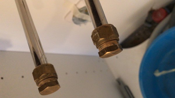

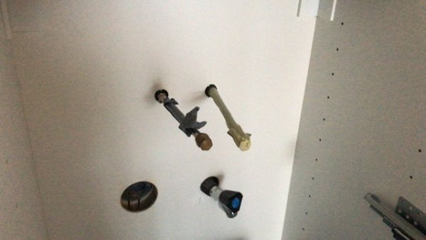

Ik wil een nieuwe kraan aansluiten op leidingen die voorbereid zijn door de loodgieter.
Ik zie twee problemen:
1. De buisjes uit achterkant keukenkast zijn erg lang en moeten we denk ik inkorten. Kan ik deze zomaar een paar cm korter maken en de knelkoppelingen opnieuw gebruiken?
2. De leidingen zitten niet aan de wand vast met klemmen. Kan dit teveel gaan bewegen of is dit geen probleem? Ik zou niet weten hoe ik ze nu nog moet vastzetten nu het kastje er al omheen zit. Iemand een tip?

Als je de waterleiding afsluit en het water in het systeem weg laat lopen kun je de koppeling losdraaien. Zaag de buis op lengte en ontbraam deze. De knelkoppeling kun je weer gebruiken, het ringetje vaak niet meer, deze zijn in de bouwwinkel te koop. Als je de kraan aansluit zal er minder speling op komen.

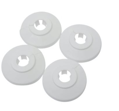

Als afsluiting op de muur kun je een buisrozet kopen zie foto onder. Deze zijn afhankelijk van de buisdiameter. Succes

Zo te zien uponor buisjes.

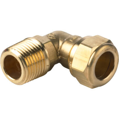

De kraan kun je daar niet zo maar op aansluiten.
Je hebt haakse koppelingen nodig.
Moeilijk te zien hoe dik de buisjes zijn 12 of 15 mm
Je hebt dan voor de kraan aan te sluiten 2 haakse koppelingen van 12 of 15 mm knel naar 3/8
