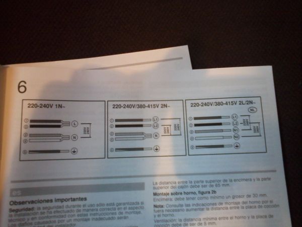

Ik heb een krachtstroom kookgroep en heb een inductiekookplaat besteld die het volgens de indicatie op 220V-380V zou moeten doen. Ik dacht dat daarmee de kous af was. (en misschien is het dat ook wel, maar ik loop nu vast)
Ik heb de aansluiting doorgemeten met zo'n dubbele spanningsmeter. Linksboven zit de nul, de andere drie zijn fase en het midden zit de aarde. Ook precies zoals ik met een perilexstekker kan invoeren.
(Tussen de drie fasen onderling staat 380V, tussen de fases en de nul staat 220V en tussen de nul en de aarde staat nul volt en tussen de 3 fases en de aarde 220 V) So far so good.
Alleen: de installatieinstructie geeft dat niet als een optie aan. Zie hier:
Volgens mij staat mijn optie er niet bij...
Kan ik dit nu zelf oplossen?
Moet er een elektricien bij komen?
moet ik de kookplaat ruilen voor een andere exemplaar?
Ik zie vergelijkbare vragen voorbij komen, maar ik weet er dan weer niet genoeg vanaf om te concluderen of andermans antwoord ook op mijn situatie van toepassing is...
