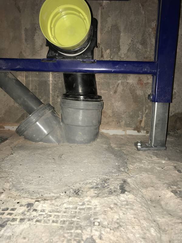

Vandaag heeft een loodgieter het inbouwreservoir geplaatst en aangesloten. Aan het eind van de dag had hij de pur bus in de hand om de afvoer van het fonteintje in de muur vast te puren en heeft gelijk deze aansluiting van pur voorzien, ondanks dat deze dicht was volgens zijn zeggen. De vraag die ik heb: kan het verloopstuk 90/110 deze knik aan, of moet ik dit laten aanpassen voordat de aannemer de ombouw dicht maakt? Het riool "blaast" behoorlijk als het open is, ik ruik nu helemaal niets!
Haal dat pur er eens af kan ik beter bekijken.
je hebt namelijk verschillende modellen van verlopen 110/90
eigenlijk moet de reservoir iets over zij zodat alles recht en spanning vrij is geplaatst
Hallo Henk, deze zit er in.
Zit er standaard bij. Als ik het reservoir iets schever zet, dan hangt straks de pot scheef ben ik bang.
Groet, Kas
Dat moet de loodgieter doen garantie.
reservoir niet schever zetten maar 2 cm op schuiven en alles weer opnieuw aan sluiten water en gaten boren
Beste heren,

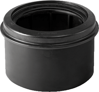

Dank voor jullie reacties. Bijgaand een foto zonder pur, deze lag er ongeveer los omheen, deze bleek dus niet te hechten. Het verplaatsen van het reservoir is lastig, omdat dan het toilet uit het midden komt. De ruimte is erg smal namelijk. De loodgieter heeft al een beetje gesmokkeld, maar het riool zit uit het midden helaas...
Zou een excentrisch verloop de spanning iets kunnen verlagen zodat het definitief opgelost is? Ik heb op PVCvoordeel zo een ding gevonden:
Graag jullie reactie, alvast bedankt voor het meedenken!
Groet, Kas
Gezien de scheefstand, kan de zwarte buis nooit ver genoeg in het verloop zitten. Dus kans op lekkage. De loodgieter was blijkbaar ook niet zeker van zijn zaak, gezien de pur...
Zoals gezegd, laat hem de boel recht aansluiten.
