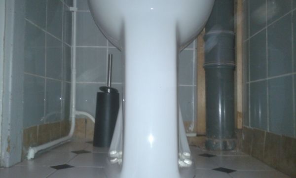

Ik ga binnenkort van start met de renovatie van mijn toilet ruimte. Onderdeel daarvan is het plaatsen van een inbouw reservoir. Kunnen jullie mij wat tips en tricks geven hoe ik de aansluiting op het riool het beste kan aanpakken.
Zoals je op de foto kan zien loopt er rechts een 110mm standleiding redelijk strak tegen de achterwand naar boven waar de badkamer met toilet op zit aangesloten. Ik dacht de afvoer hier op aan te sluiten, dan vervalt de oude aansluiting in de vloer onder de huidige pot. Kan ik er een t-stuk tussen plaatsen of beter een y? Die aansluitbocht van de toilet is van dat zwarte PE, niet verlijmbaar neem ik aan? Daar moet zeker nog een manchet tussen? De ruimte is redelijk beperkt dus wat is wijsheid.

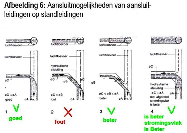

Als je aan sluiting op een standleiding gaat plaatsen geen Y-stuk gebruiken.

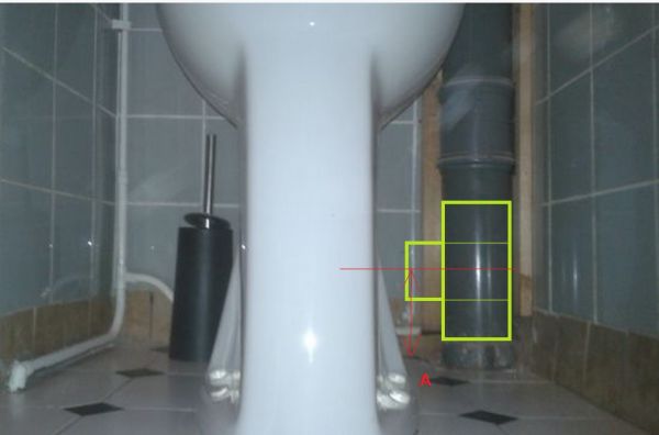

zet je in de standleiding nu een T-stuk dan komt hartmaat van je pot komt te hoog omdat in de vloer de kraag zit van een t-stuk.
De huidige aansluiting zit min 30cm uit de wand. ik kan helaas niet makkelijk onder de vloer komen. BG betonvloertje gestort op zand... Wat is wijsheid? Toch een T-stuk?
Als je een T-stuk neemt met rubbermanchet en meet deze op in je standleiding dan moet maat A minimaal 18cm zijn.
Inderdaad prima te doen een T stuk, gebruik voor je eigen gemak ook een expansiestuk boven het T-stuk dan schuif je de boel makkelijk in elkaar

@M. Soeters op je foto heb je de T-stuk net verkeerd geplaatst het is namelijk een 87graden T-stuk, wat onder zit moet boven zitten.

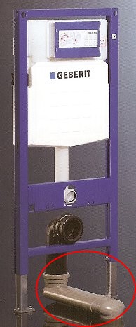

De meeste hangtoilets hebben bij mijn weten de riool aansluiting van onderaf nodig om goed te spoelen.
Dus vanuit de pot gezien moet je eerst een stuk vallen voordat je horizontaal kunt.
Wc afvoer kan onderaf vallen of horizontaal.
voorbeeld 4 is voor een wc aansluiting.

Het gaat me niet om de aansluiting op de standleiding, maar om de aansluiting direct op de pot, deze moet eerst naar beneden anders spoelt het toilet minder goed door.
Dus eerst naar de vloer en dan naar rechts of naar voren.
Is helemaal niet nodig hoor, om eerst naar beneden te gaan met de afvoer met een wandcloset.
Kan direct horizontaal aangesloten worden op de standleiding met een haaks T-stuk.

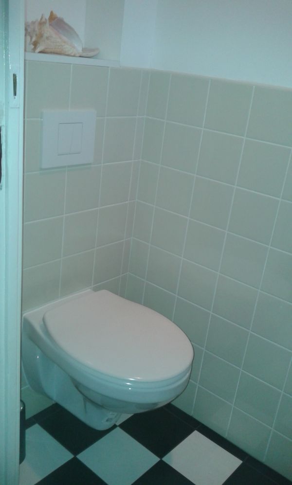

Even terug koppelen. De toilet is alweer een paar weken klaar en de afvoer lijkt vooralsnog prima te functioneren. Ik heb de het uiteindelijk aangesloten met een 87,5 gr. T stuk op de standleiding. Bijgaand nog een fotootje van het resultaat met dank aan :super:
