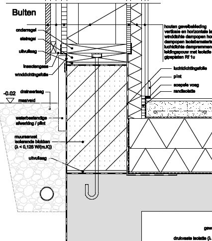

Ik wil zelf een aanbouw plaatsen aan mijn bestaande woning, de vraag is hoe ik de hsb wand vochtvrij en zonder koudebrug zou kunnen plaatsen op de fundering.
Heb een tekening gemaakt zoals ik dit met mijn beperkte kennis zou doen... is dit wat? Zo nee graag verbeter puntjes.
De borstwering hoeft van mij niet perse gemetseld te worden lees ook iets over kantplanken.. graag uw reactie hierop.
Dank voor u medewerking.
Wat staat er rechts en boven dat muurtje voor tekst?
Dit is een standaarddetail van HSB. Het laagje isolatie in de hoek aan de binnenkant zo dik mogelijk maken.
Hartelijk dank voor je reactie, ik zie dat de opbouw van vloer en fundering heel anders is dat ik had gedacht. De vloer volgens uw detailtekening is denk ik behoorlijk duurder als mijn idee..?
De strokenfundering ligt er al, dus in mijn tekening wordt die tot ongeveer maaiveld opgemetseld.
De blokjes die haaks op elkaar staan uitgevoerd in foamglas.. dit is geen optie?
Ik dacht al foamglas. Waarom heb je dat daar getekend?
Dat is niet echt nodig. De onderste houten regel kan op het metselwerk liggen en die andere kan een normale isolatieplaat zijn. Scheelt een hoop kosten en stinkwerk ;)
Je hoeft het detail niet exact op te volgen uiteraard. Je kan het gebruiken om de principes te vergelijken. Er zijn wel meer details van HSB op het www te vinden.
Dank weer.
Als ik het rechtopstaande stukje foamglas vervang door isolatieplaat dit doortrek in de spouw onder de dekvloer en dan de dekvloer daar op aansluit, is dat een optie om er warmpjes en droog bij te zitten?
