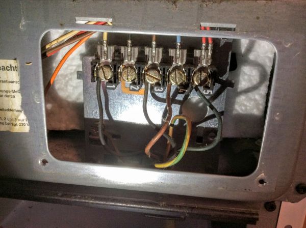

Mijn zoon bewoont een nieuwbouw-appartement van een woningbouwvereniging sinds een jaar of drie en heeft uitsluitend electra om te kunnen bakken en koken.
Indertijd heeft hij een tweedehands electro-oven met bakplaat gekocht en heeft hem laten aansluiten door een collega met electro achtergrond.
Omdat er regelmatig stoppen doorslaan en de gloeilampen in huis vaak kapot gaan vraag ik me af of de oven goed is aangesloten. Zelfs zijn er een keer vlammen uit de perilexsteker gekomen.
Zelf heb ik na het lezen op de diverse fora enige kennis opgedaan over dit onderwerp.

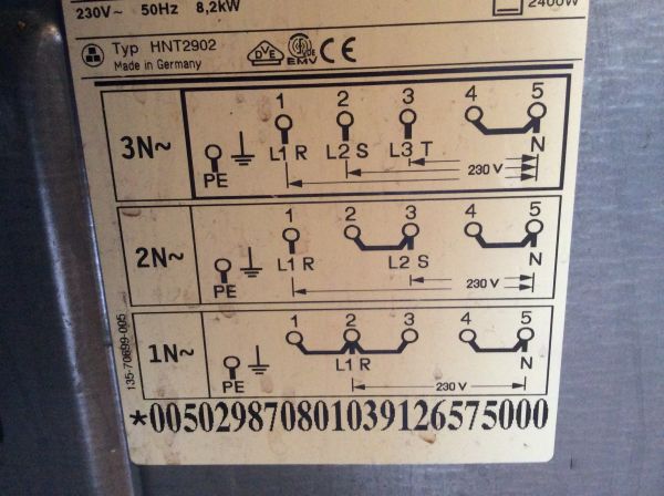

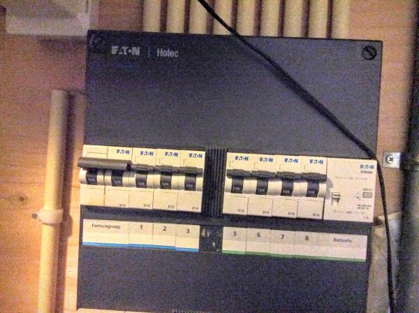

Zo te zien in de meterkast hebben we te maken met een 2 fasen fornuisgroep (perilexaansluiting)
Als ik het goed heb dan moet volgens het aansluitschema een kammetje zitten op aansluiting 2-3 en 4-5. Dit is niet het geval bij de aansluiting op de foto.
Mijn vraag is of dit alles goed is aangesloten, en als dit niet zo is of dit dan te maken kan hebben dat er met grote regelmaat diverse gloeilampen in huis kapot gaan.
Verder zie ik dat het vermogen 8,2 KW is. Is dit genoeg om op 4 pitten te koken en gelijktijdig het fornuis te gebruiken?
