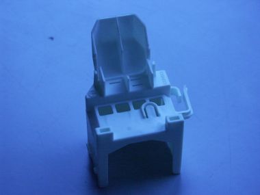

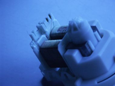

Ik heb het afvoerpompje van een Siemens vaatwasser (SE54M571EU/37) gedemonteerd ivm lekkage. Even te vlot geweest en niet opgelet en nu weet ik niet zeker hoe ik het pompje weer aansluit. Ik heb helaas geen schema of aansluittekening van de afvoerpomp.
Het gaat hierom:
De linker winding eindigt in een koperen v-klemmetje. Daarbij zit ook een draad van een weerstand.
De rechter winding zit nu contactloos los in een inkeping in het plastic en de tweede draad van de weerstand hangt los.
Ik zou e.e.a moeten vastzetten met platte visbekklemmetjes in gleufjes van de afdekkap. Eentje daarvan heeft twee rood-grijze draden, de ander een rood-witte draad.
Wat moet waar?

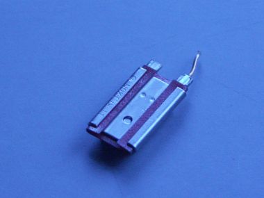

Wat ik in mijn vraag omschreef als een weerstand blijkt een thermostatische beveiliging (klixon) te zijn.
Techniet
Het motortje is niet meer aan de praat te krijgen en de klixon veiligheid (type 11) bleek bij een lichte aanraking nog maar aan één pootje te hangen.
Dat is dus wel duidelijk en ik heb inmiddels een nieuw afvoermotortje besteld.

Techniet
Ik hoop dat het hiermee enigszins duidelijk is.
Techniet
Vandaag het nieuwe pompje ontvangen. Siemens heeft de pennen/stekertjes gewijzigd! Daarmee vervalt de vraag.
