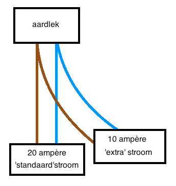

Hier is het probleem: er komt nu een Fase + Nul binnen.
Als ik de extra leiding wil gebruiken komt er nog een Fase + Nul binnen.
Dus 2 fase + 2 nul…
We krijgen dan blijkbaar nog een soort ‘hoofdzekering’ van 16A (naast die van 20A waar nu het hele huis op staat), en de technieker komt de hele stoppenkast aanpassen zodat alles verdeeld wordt en werkt.
Mijn vraag is nu: hoe kan dit?

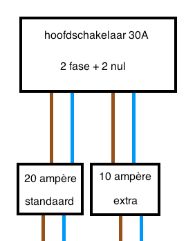

Van wat ik heb verstaan ga ik dus 2 automaten hebben, en kan ik dus niet met één schakelaar heel het huis uitschakelen.
Ik ken niets van elektriciteit, maar is het niet mogelijk om er een hoofdzekering tussen te plaatsen die met 2 fasen en 2 nullen werkt? Van 35A of zo? Of kan/bestaat dit niet?
Of riskeer ik dan dat er één van de 2 automaten uitgaat in het elektrahuisje?
En kunnen die aders gecombineerd worden of heb je dan een vette kortsluiting?

EDIT: de 10 ampère in de tekeningetjes moeten 16 zijn.
Dit omdat er eerst gesproken werd van slechts 10A extra te kunnen afnemen, maar achteraf bleek het dus 16A te zijn. :)

Los van de zekeringen, als er 2x fase + 2x nul in een verdeelkast binnenkomt kun je die 4 draden natuurlijk op een 4-polige hoofdschakelaar aansluiten. Dan kun je de hele kast netjes met één handeling uitschakelen. Maar 2 aparte voedingen op 1 kast is verder niet bepaald gebruikelijk.
Nee, klopt. Het stoort me niet per sé, maar het is inderdaad niet gebruikelijk...
Ik denk ook niet dat het gebruikelijk is om een woning te voeden met 2 fase en 2 nul...
En een 4-polige hoofdschakelaar: heeft deze dan ook een bepaalde waarde (vb. 35A?), want er kan in totaal wel 35A verbruikt worden dan, maar stel dat 2 kringen van 16A, die gevoed worden door de 20A-voorziening, volop gebruikt worden, dan zal de automaat aan de andere kant van het park uitgaan, en niet de hoofdschakelaar, als ik het goed begrijp (tenzij de 2 automaten van 20A en 16A vòòr deze hoofdschakelaar natuurlijk blijven).

Zit er dan op die supplementaire 16A aansluiting ook nog een aardlekschakelaar? Niet verplicht maar wel onhandig als dit niet zo zou zijn.
Momenteel is alles zo aangesloten dat alles van die 20A-voorziening komt.
Als je ook die 16A-voorziening wil gebruiken, komt er dus iemand die alles aanpast in de kast.
Van wat ik heb gehoord komt de 16A op de aardlek van 10 mA met daarachter de badkamer + alle stopcontacten van de keuken + een deel verwarming + mijn tuintje.
De 20A blijft op de aardlek van 30 mA met daarachter alle andere stopcontacten en lichtjes in het huis + de kookplaat + het ander deel verwarming.
Indien ik zelf liever iets op de 20A of 16A kring wil, moest ik het doorgeven, en als ik hier wegga moet het terug naar bovenstaande situatie worden aangepast.
Enige wat ik wel raar vind is dat mijn hele huis niet meer op 30 mA zit, maar een deel 30 en een deel 10 (er kan dus in totaal bijna 40 mA stroom weglopen, als ik het begrijp?)

Kan iemand ook een linkje sturen van zo'n hoofdschakelaar waar 2F + 2N in kan?
Die die ik vind, zijn bedoeld voor 3F + 1N :(
Ik wil het aan de elektricien kunnen tonen dat ik wel zoiets wil hebben, om met 1 handeling de stroom uit te zetten wanneer dat nodig blijkt. :)

1) Dat kan je niet op die manier zien. Als het echt moet kan je die 30mA laten vervangen door een 10mA. Product zelf kost iets van een 50 Euro, afhankelijk van het merk.
2)Hangt ervan af wat je met efficient bedoelt. Elektrische verwarming op zich heeft een hoger rendement dan gas of iets anders, bijna 100%. Is wel veel duurder vanwege distributiekosten, belasting en andere factoren.
3)Dan is de enige oplossing een 4-polige hoofdschakelaar. Kan zelfs op slot. Zie foto. Merk heb ik gewist vanwege strikte reclameregels hier.

Bestaan er dan echt 4-polige schakelaars voor 2F+2N? Lijkt me super!
Of zou één voor 3F+1N ook werken? Hij sluit de 4 aders ook gewoon af wanneer je hem uit doet?
Ik neem aan dat deze dan niet uitschakelt bij overbelasting, gezien hij naar het totaal kijkt, en als ik 20 ampère in de badkamer in de badkamer verstook, de automaat van de 16A 'extra leiding' er al uit ligt?

Wat zou een schakelaar voor 3L+N precies anders maken dan een schakelaar voor 2L+2N? Het is gewoon een schakelaar die niet meer doet dan 4polig onderbreken.
Een schakelaar is inderdaad geen overstroombeveiliging. Deze schakelt dus nooit uit zichzelf af. Voor overstroombeveiliging zul je andere maatregelen moeten nemen, die toch ook al gewoon op de planning stonden? Die schakelaar zou enkel zijn om de installatie met één handeling volledig spanningsloos te kunnen maken.
Ik snap verder nog steeds niet zo veel van die hele installatie daar, maar dat zal aan mij liggen. ;) Je hebt dadelijk dus een extra 16A "hoofdzekering" erbij, met daar achter een aardlekschakelaar en daar achter weer meerdere eindgroepen? Hoe zwaar zijn deze eindgroepen dan, ook 16A? Dat heeft weinig zin, zodra je één van die eindgroepen overbelast of kortsluiting maakt ligt die hoofdzekering er toch uit?
1) Zoals Xander al zei is er geen verschil tussen een 4-polige schakelaar en eentje voor 2F+2N. Die 4 polen zijn identiek. Deze schakelt inderdaad nooit uit zichzelf uit, maar automaten zitten daar sowieso. Je kan ook een 4-polige zekeringautomaat gebruiken, is zelfs goedkoper. Nadeel is wel dat igv een probleem beide netten uitvallen. Die 2 aparte netten is in die zin wel een klein voordeel.

Wat er anders zou zijn aan een 3L+N-schakelaar? Geen idee. Daarom stel ik net de vraag... Als ik dit allemaal kende moest ik toch geen topic openen?...
En de installatie is inderdaad al perfect beveiligd met aardlekschakelaars en automaten.
En ja, in geval van overbelasting/kortsluiting kan de 16A-"hoofdautomaat" er ook uit gaan, maar jij kan toch ook niet alle automaten 100% belasten zonder dat er een hoofdzekering uit gaat?

Verder, klopt... Voor iedereen ligt er dus een aparte leiding waarvan je 20A kan afnemen, waarop ieder huisje dus is aangesloten.
Blijkbaar lag er nog een leiding waar je 16A kan van afnemen (eigenlijk 25A en 20A, maar in het huisje zelf moet het afgezekerd worden op 20A en 16A).
Elk huisje heeft dus eigenlijk 2 aparte leidingen ter beschikking.
Om deze te gebruiken komt er dus een nieuwe automaat, daarachter een aardlek (10 mA) en daarachter enkele groepen, maar voor de aardlek zou ik dus toch nog een schakelaar willen die alles uitschakelt. Straks bel ik met de huisbaas.
Ik heb dan dus 2 automaten die de hele installatie bedienen (16A -> alles achter de 10 mA-schakelaar, 20A -> alles achter de 30 mA-schakelaar, met hiervoor dus de 4-polige hoofdschakelaar). In totaal dus 36A.
De 10 mA-schakelaar zit dan dus niet meer achter de 30 mA, en dus ook niet meer achter de 20A, maar krijgt zijn 'aparte' leiding...
Waardoor dus ook mijn huis niet meer beveiligd is tegen max. 30 mA verliesstroom, maar goed.
