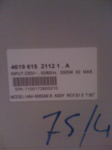

volgens de verkoper moet ik uitgaan van 2x230V. De wandcontactdoos is voor zover ik het snel kon zien voorzien van onder 2x bruin, boven zag ik zowieso 1x blauw (kunnen er ook 2 zijn) en 1x geel groen in het midden.

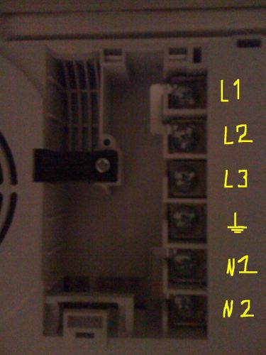

onder de kookplaat (zie tweede foto) zijn L1 en L2 doorverbonden, net als N1 en N2.

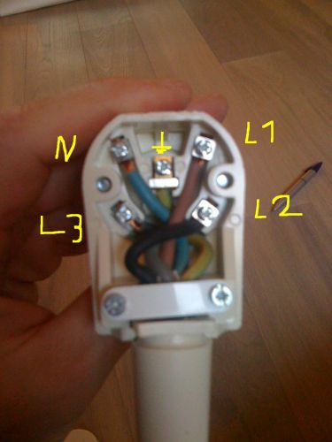

Ik heb op de perilex maar 1x een N1 (daar heb ik de blauwe draad voor gebruikt) wat ik nog kan volgen als ik kijk op de kookplaat met een doorgekoppelde N1 en N2.
Dan de L draden. moet ik nu L1 L2 en L3 allemaal aansluiten en daar de overbrugging verwijderen. Of gebruik ik 1 van de L draden niet en moet ik die dan ook niet in de stekker aansluiten?

Wat we eerst graag zouden willen weten is hoe het perilexstopcontact is afgezekerd in de groepenkast en hoe het stopcontact is aangesloten. Misschien kun je daar ook foto's van plaatsen? Verkeerde aannames kunnen je plaat vernielen!
Iig moeten de afgestripte adereindjes van knijphulzen worden voorzien voordat je ze op de stekker en kookplaat monteerd.

Je hebt een krachtautomaat
3 fasen aansluiten.
dus brug eruit. l1,l2,l3 aansluiten. brug tussen n1,n1, daar n op aansluiten.
Aarde ook aansluiten
Toch eerst even checken hoe het is afgezekerd en aangesloten, voordat je eea aansluit. Het zou ook een driefase krachtgroep kunnen zijn. Dan zou je drie bruine (L1, L2, L3) en één blauwe (N) mogen verwachten. Daarbij staat 400V tussen de fase en dat vindt zo'n plaat niet fijn als je dat verkeerd aansluit. Bij 2x230V tref je normaal gesproken tweemaal bruin (L1, L2) en tweemaal blauw (N1, N2) aan.
