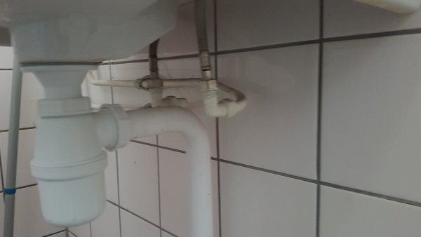

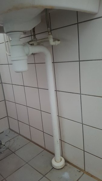

Aansluiten wasmachine als volledige onervaren student

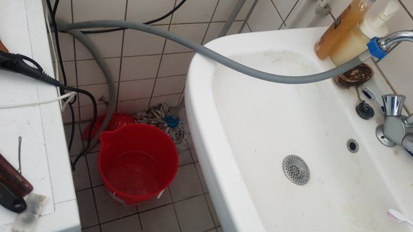

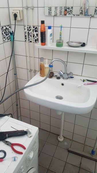

Dit is de huidige situatie. Elke keer bij gebruik moeten we de aanvoer aan de kraan aansluiten en de afvoer loopt over de vloer.
Kan ik dit (redelijk makkelijk) zelf aansluiten en hoe? Ik heb totaal geen idee waar te beginnen. Ik heb geen 2 linker handen, maar in dit geval wil ik goed weten wat ik doe voordat ik het verkloot.
Of kan ik beter iemand laten komen?

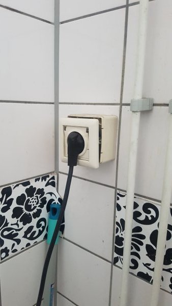

De stroom is zo aangesloten.
Dit is allemaal gedaan voordat ik het appartement inkwam, maar ik hoop dat ik het kan fixen.
De stroom is wel hoog genoeg, dat het niet in aanraking kan komen met water, de douche zit aan de andere kant.
Zit die wandcontactdoos achter een 30mA aardlekschakelaar in de meterkast?
Is de afstand gemeten midden onder de douchekop tot de opstelplaats >120cm?
