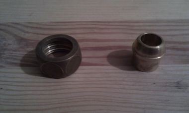

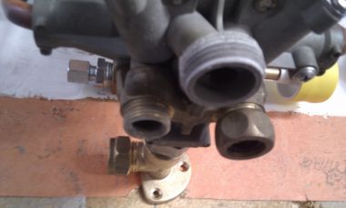

ik ben bezig een fasto butaan geiser aan te sluiten, en het is mij niet helemaal duidelijk hoe de warmwaterleidign aangesloten moet worden. ik wil hier een 15mm koperen leding op aansluiten, maar het lijkt me geen knel. ik heb foto's bijgevoegd
Is de enige manier dan om er een stukje 12mm aan te solderen en dan een knel 12->15 verloop erop te zetten of is er een andere manier om direct 15mm te koppelen?
Duidelijk, dank voor het snelle antwoord. de tape vergeet ik niet. bij het gas is er 1 koppeling met een rubbertje, die had geen tape nodig . het verloop wat je achteraan links ziet wel is mij verteld.
