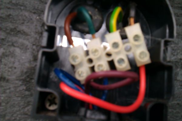

Hoi Sander,
Ik heb even een foto gemaakt van de kleurcoderingen van de draden, maakt dit het iets duidelijker?
met vriendelijke groet,
Freek

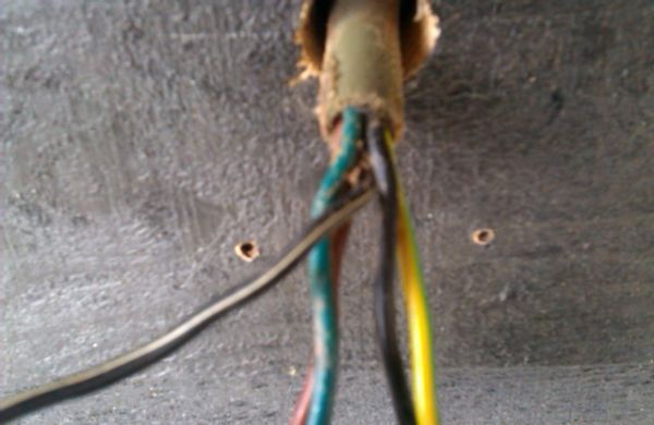

Het lukt me nog steeds niet om de Steinel aan te sluiten. Ik heb een foto gemaakt van de draden die eruit komen. Voorheen zat hier een bewegingsmelder op die de buitenlampen aanstuurde. Deze wil ik vervangen voor een schemerschakelaar. Binnen zit een aan en uit schakelaar voor de groep lampen. De kabel op de foto is dus alleen bedoeld voor de schemerschakelaar.
Welke moet ik waarop aansluiten?
Volgens mij heb ik geen nuldraad voor de lamp en is dat het probleem? of is de zwarte draad met de witte streep misschien een nuldraad?
groet Freek

Als je de zwarte met de bruine verbindt branden de lampen dan?
Bruin en blauw zijn denk ik L en N, dan zouden Zwart en zwart/wit naar de lampen moeten gaan en dus op L1 moeten.
Ik heb zwart en bruin rechtstreeks op elkaar aangesloten en dan branden de buitenlampen.
Dus de aansluiting bruin op L en blauw op N en zwart op L1 zou dus moeten werken volgens mij.

Schakelen als overbrugging:
De schakelaar schakelt de verlichting altijd in ongeacht de schemerschakelaar.Dus ook met alle bedrading op de schemerschakelaar los gaat je buiten verl. aan en uit met de schakelaar.
Meet de spanning tussen bruin en blauw.
Is daar altijd 230v dan moeten die op L en N.
Meet ook tussen zwart en Nul en zwartwit en nul, met brandende en uitgeschakelde verlichting.
De draad die spanning voert als de verlichting brand is je L1 draad.
Iedereen bedankt! ik heb de oorzaak gevonden *zucht*. Steinel heeft van die waardeloze grijze aansluitingen met een wit drukknopje. Het bleek dat deze aansluiting van L1 kapot gegaan was door de dikte van koperendraad van de schakeldraad.
