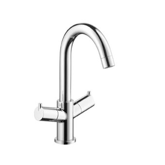

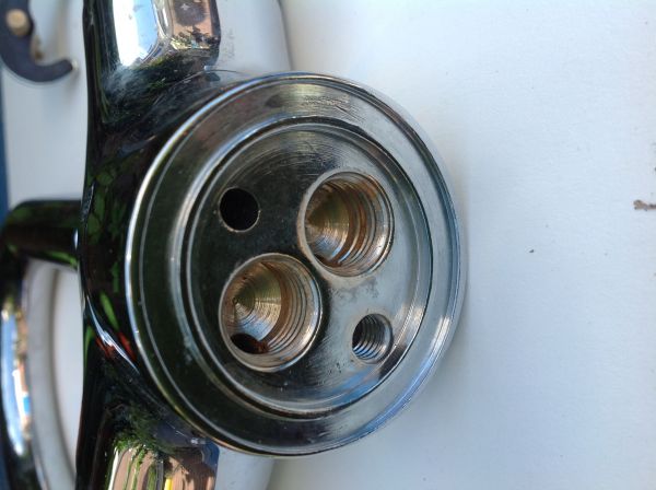

Ik heb een speciale thermostaat wastafelkraan (merk onbekend) die ik graag wil aansluiten. (Ooit bij Praxis gekocht, waar kranen tegen dumpprijzen werden verkocht, echter aansluitslagen ontbraken). Normaal gesproken kan je met 2 flexibele slangen vanaf je kraan naar bv een 12mm koper leiding. Probleem is echter dat de aansluitingen op de kraan een afwijkende maat hebben dan normaal gesproken, zie foto:
Maat van aansluitingen op kraan is +/- 13,5 mm schroef. Ik ben al bij diverse bouwmarkten en bij warmteservice geweest, maar de juiste aansluitingen nog niet kunnen vinden.
Weet iemand waar je zo een aansluiting kan kopen? Wie kan mij helpen? Vast bedankt.

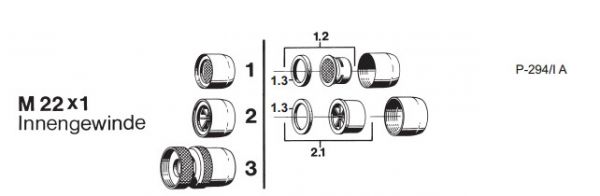

Het nummer dat je hebt gevonden, staat dat op de kraan of op de perlator?
Ik gok dat het nummer op de perlator staat, en daar heb je dan niets aan.

Volgens mij is dat een 1/4 " aansluiting, die moet bij een installateur toch te koop zijn, anders wel een verloop van uitwendig 1/4/ x 3/8" inwendig, zie foto voor soort.

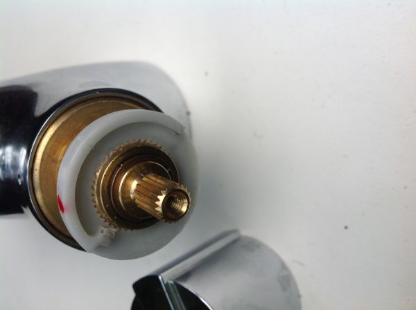

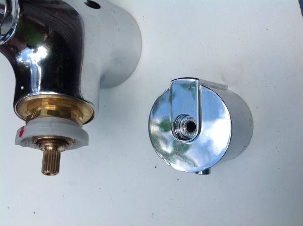

als je de bediening knop erafhaalt aan de warme kant maar daar ff een foto van dan.
Ik begin te twijfelen of het inderdaad wel een Grohe kraan is. Op de perlator staat het Grohe merkteken, maar dat kan ook in de winkel verwisseld zijn. Op de Grohe website kan ik geen kraan vinden die hier op lijkt, ook niet bij de 'historische' modellen.

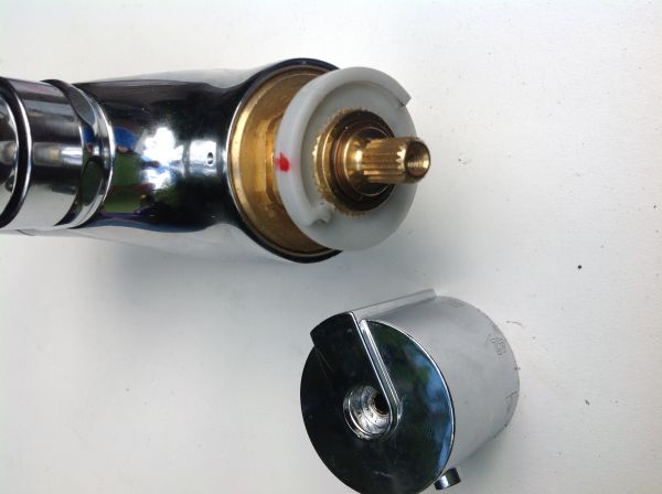

Foto's zonder bedieningsknop:
Dat zei ik al dat het geen grohe is en het is ook geen thermostatische kraan
draai die warme boven deel er eens uit maak daar ff foto van.

Op zich is die kraan niets bijzonder, en zoals al gezegd geen thermostaat kraan maar een gewone kraan met ceramisch binnenwerk.
Deze zijn vaak al voor enkele tientjes te koop bij de DHZ zaken ( made in China).
En dan heb je een complete kraan, die je zo aan kunt sluiten.
En als die dan over 8 jaar kapot gaat, koop je gewoon weer een andere.
