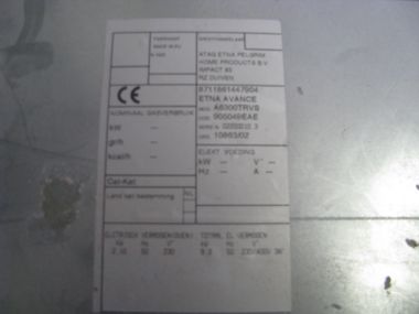

Daar waar het snoer aan de plaat vastzit, zit daar geen el. schema?
@rie
Meestal staat er achterop de kookplaat ter hoogte van de electrische aansluiting wel een schema op een sticker.
Maak hier een fototje van en post die hier eens, dan zullen we eens kijken.
Of maak anders een foto van de opengeschroefde aansluiting van je kookplaat.
Of beide :cool:
Soj

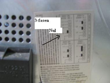

Boven op de oven staat 230/400 Volt 3N
en achter op de oven zit een sticker met 4 aansluit-schema's.
Moet je met de info van boven de juiste aansluitschema van onder kiezen?
gr. Jos

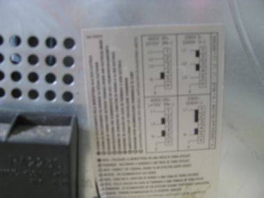

Daar willen we een scherpe duidelijke foto van hebben!
Soj
niet zo scherp maar ja...
Fiesiekus
Op het onderste foto'tje: links-boven (in deze positie). Dus de 3 fasen op je perilex WCD opzoeken (m.b.v. multimeter, meten t.o.v. de nul) de 3 draden in de stekker dienovereenkomstig bedraden en de draden dus volgens het genoemde schema aan je apparaten aansluiten.
Soj
Op die foto , in het zwarte kastje zit ie ook zo aangesloten en 4 en 5 zijn doorverbonden met een metalen kam.
dus klem1 fase1 , klem 2 fase 2 , klem 3 fase 3 en op 4 de (blauwe) nul.
Ik moet alleen er voor zorgen dat de stekker en het stopcontact de aansluitingen 1 op 1 zijn. Nul op Nul , de fase maakt denk ik niet uit.
Er staan namelijk geen letters in de stekker , maar met een spannings schroevendraaier kan ik wel zien in het stopcontact welke de fasen zijn en welke de nul is.
We gaan die morgen inbouwen en zo aansluiten.
Bedankt zover en ik schrijf morgen nog een bericht over de voortgang...
Wordt dus vervolgd.
Soj
Alles werkt prima.
Iedereen bedankt voor de info. :wink: :lol:
