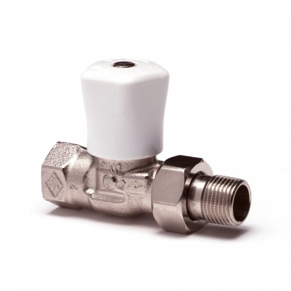

Ik wil een radiatorkraan recht 1/2"x15 mm. aansluiten op een cv buis van 21.46 mm.Is dit mogelijk of moet ik een andere maat kraan nemen?

Je hebt hier een rechte kraan 1/2" binnen en 1/2" buiten nodig.
Als je een kraan hebt met een 15mm knelring dan zou dat misschien ook kunnen passen.
De 15mm knelset haal je er dan uit en dan blijft er een 1/2" binnen aansluiting over.
(maar dat is afhankelijk van het type kraan.
Je verhaal klinkt heel plausibel, maar zegt mij niet zoveel. Ik ben wat dat betreft maar een leek. Wat wil bijvoorbeeld zeggen:je hebt een rechte kraan 1/2" binnen en 1/2" buiten nodig,
Dit is toch zo'n kraan?
Klopt, dat is een kraan zoals op bovenstaande foto staat.

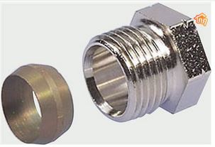

In de ingaande kant kun je een knelset draaien zoals op onderstaande foto:
Dus zonder knelset is het een 1/2" binnen/buiten ventiel
en met knelset is het een 15mm knel naar 1/2" buiten ventiel.
Probeer wel een ventiel te kopen die ongeveer dezelfde lengte heeft.
Een kleine afwijking is meestal geen probleem maar grotere afwijkingen wel.
