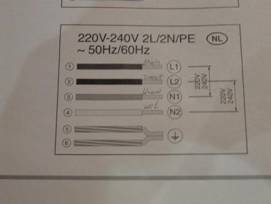

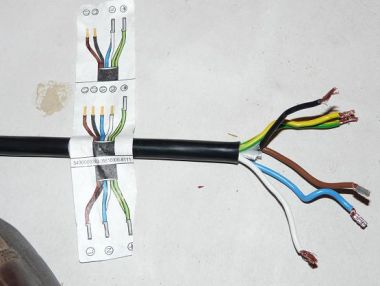

Vandaag heb ik geprobeerd om de stekker aan te sluiten op mijn nieuwe inductie plaat. (Siemens EH777501E). Omdat het me niet duidelijk is, en om schade te verkomen, wil ik jullie om advies vragen.
Op de site heeft men het over de kleuren: blauw, bruin, 2x zwart en geel/groen.
Echter op de Siemens zitten de kleuren: Blauw, wit, bruin, zwart en 2 x geel/groen.
In de beschrijving (zonder plaatje) wordt gesproken over : L1, L2, N1, N2 en aarde (1 keer).
Mijn stekker heeft de volgende indicatie: N, L1, L2, L3 en 1 x aarde.
Wie o wie kan mij hierbij helpen door aan te geven welke kleur draad op welke aansluiting moet.

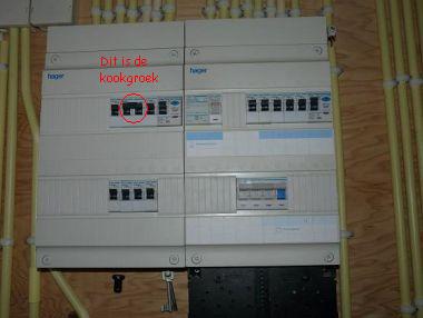

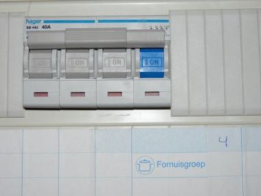

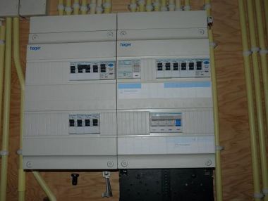

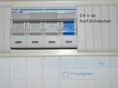

Nee, dat is niet juist. Je zult moeten uitzoeken hoe het snoer in de kookplaat en hoe de perilex WCD is aangesloten. Meestal zitten deze aansluitingen achter een klepje, daar waar het snoer in het toestel verdwijnd. Er zijn namelijk meestal verschillende aansluitmogelijkheden en een aansluitschema. Je zult dus zeker moeten weten dat je de juiste hebt. Verder een paar vragen: hoe is eea in de groepenkast afgezekerd? Wat is het aansluitvermogen van de kookplaat. Laat dit even weten eventueel met wat fotootjes erbij. Tot slot, meten met een twee polig meetinstrument, niet met een spanningzoeker-schroevendraaier.
Hallo Sander,
Helaas zit er geen klepje achter op de plaat. Zie foto. De aansluitwaarde van de plaat is 7200 watt. Op de site van kieskeurig staat 6800 watt aangegeven. Wat het nu precies is weet ik niet.
De contactdoos kan ik niet openen. (kan ik niet bij)
Ik heb diverse foto's o.a. van de meterkast enz. Het is wel dat er al een keramische plaat aangesloten was. De aansluiting in de meterkast is bij oplevering gerealiseerd (2000) omdat er alleen maar elektra aanwezig is in huis.
Vriendelijke groet,
Jaap[img]https://www.klusidee.nl/Forum/userpix/42177_P1010234__kopie_2.jpg
Als je op de onderste pennen spanning hebt, dan moeten blauw en wit op de bovenste pennen, en bruin en zwart op de onderste pennen in de stekker.
De twee geel/groene draden moeten in het midden
