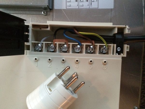

Hallo, ik heb overal gezocht online naar de oplossing van mijn probleem maar word er niet veel wijzer van...
De situatie:
Ik heb een Miele KM 5951 inductie kookplaat die het nar 3 jaar ineens niet meer doet. Het display geeft een FE 31 foutmelding. Volgens de Miele technische dienst is het iets met de electriciteits toevoer...
Ik weet nu niet of:
- de kookplaat kapot is,
- de perilex stekker goed aangesloten is,

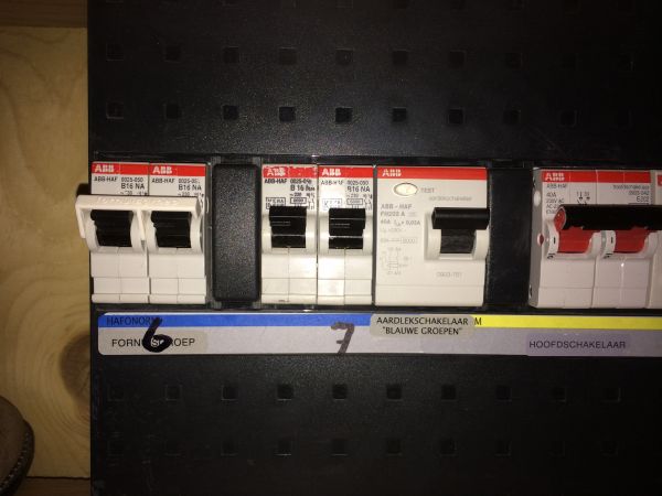

- of mijn formuisgroep kapot is (bestaat uit 2 groepen, misschien is er 1 kapot)

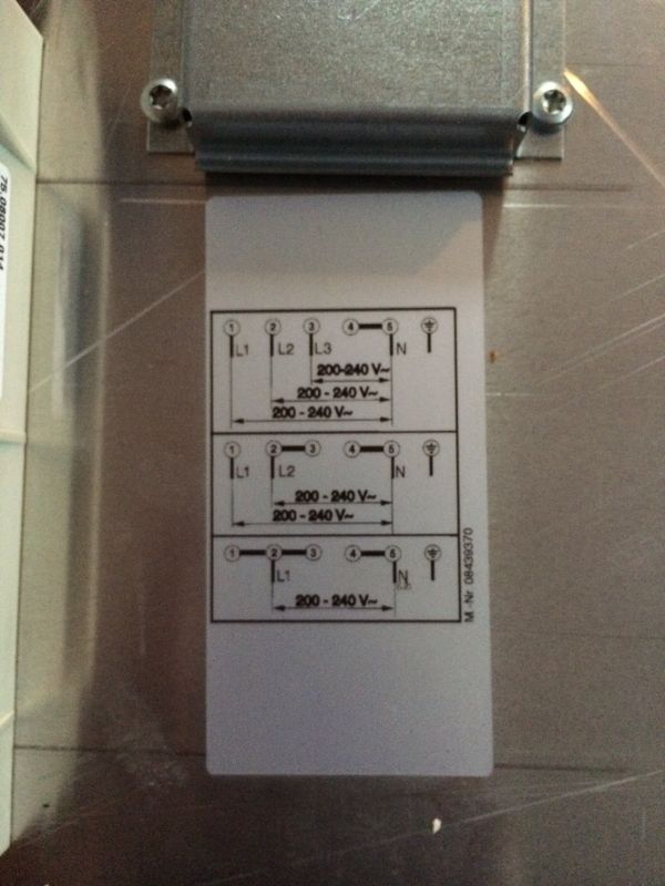

Wat betreft de aansluiting; zou iemand mij kunnen vertellen of de kookplaat stekker goed is aangesloten?
Ik heb ook gekeken naar het stopcontact en de stekker.
Wat blijkt, het stopcontact toont boven twee blauwe draden links en rechts. Onder zitten twee bruine draden links en rechts en de aarde zit in het midden.
In de stekker zit echter boven: links blauw en rechts bruin.
Onder zit: links grijs en rechts zwart.
Zou dat het kunnen zijn? Of iets anders?

Ik denk niet dat een stekker vanzelf na 3 jaar opeens de aansluitingen wijzigt, datzelfde geld voor het stopcontact.
Ik zou eerst groep 6 uitzetten en opnieuw inschakelen,
witte hendel naar beneden, dan de eerste zwarte omhoog doen en dan de 2e ook. dan eens kijken of het weer werkt.
Anders zal je moeten gaan meten.
Het is ook vreemd maar niet de oorzaak, anders had het ook niet 3 jaar gewoon gewerkt.
Kijk eens in de stekker, losse draad mischien.
Er is wel onweer geweest vandaag. Zou het bliksem inslag kunnen zijn? We hoorde ook een knal maar ik wilde toch wel eerst zeker weten of het iets anders zou kunnen zijn.
