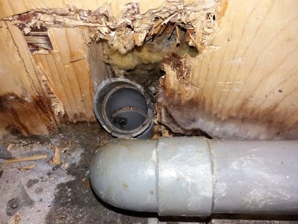

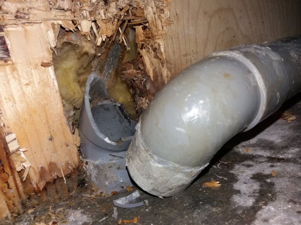

zie de foto's en zegt u het maar :-)
45 graden knie mof komt uit de vloer en is gescheurd / kapot.
er zat 90 graden bocht op aangesloten.
de aan te sluiten reparatie moet dus ook de bocht om.

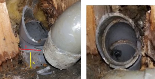

ben bang dat ik evt. reparatiemof niet ver genoeg in gebroken aanwezige knie in vloer krijg.
misschien kan / moet ik 'iets' er verder insteken. maar wat?
benieuwd naar jullie reacties.
Je kan bij de rode streep A door zagen en daar een reparatie sok in steken maar dan kom je te hoog uit.

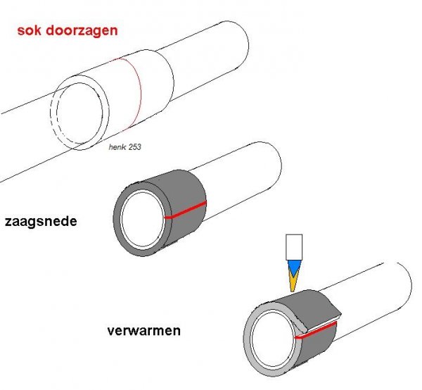

Beter is bij A door zagen net boven de mof en dan bij B een snede te maken en proberen de mof er af te halen zodat je een bocht op kunt zetten en alles weer kunt aan sluiten.
