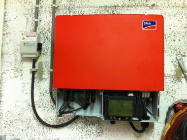

Dacht nog even terugkoppelen. Alles werkt. 4mm² 20A groep

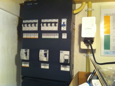

Er klopt iets niet aan je meterkast:
9 groepen en 2 aardleks, daar is een aardlek te weinig.
Een hoofdschakelaar op fase 3 groep 9?
en dan de aardlekken niet achter die hoofdschakelaar?
een zo op het eerste gezicht een monofase kast maar aanduidingen alsof het 3 fasen zou zijn.
Wat is je aardverspreidingsweerstand?Ivm een b20 automaat zonder aardlek.

@Headhunter. Leuk dat je even meekijkt. Niks mis met de kast. De hoofdschakelaar zit nog onder de kast die zie je niet op de foto.
Zijn inderdaad 3 fasen. De pv zit op fase 3 op een 20A B automaat vanwege de 4mm2 zonder aardlek en zonder verdere verbruikers.
Dat is hooguit wat typisch maar maakt verder niet uit.
De andere fasen hebben elk 4 groepen en een aardlek.
De extra schakelaar onder de 20A groep is eigenlijk overbodig dat kan nog een keer een aparte aardlek worden voor de PV

Die kast klopt dus niet!
Is je aardverspreiding laag genoeg voor een 20a B automaat zonder aardlek?
Je groepen horen evenwichtig verdeeld te zijn over de 3 fasen.
Op deze manier lever jij 100% terug, terwijl het gunstiger is om zoveel mogelijk eigen energie te verbruiken en alleen de restopbrengst terug te leveren.
Aarde is goed. Kast zelf is natuurlijk niks mis mee, laten we er even vanuit gaan dat ik enige achtergrond heb. Maar je kommentaar is zeker gewaardeerd.
Over de evenredige verdeling over de fasen heb je natuurlijk gelijk alleen in de praktijk is dat niet aan de orde. Alles heeft in dit oude huis op een fase gezeten. Dus de verdeling is in de straat.
De vraag of er verbruikers op zouden moeten zitten heb ik me ook gesteld. Kun je mij uitleggen waarom dat voordeliger zou zijn? Ik druk op een zonnige dag gewoon 16A het net in.
