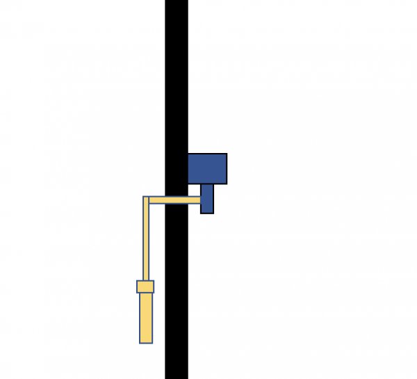

Hallo medeklussers en vakmensen,
Ik heb mijn toilet opgeknapt en een nieuwe fontein ophangen met sifon. Mijn idee was om door de muur te gaan met een muurbuis, en achter de muur van 32mm naar 40mm te gaan met een koppelstuk.
*geel = muurbuis
*blauw = sifon
Het gat in de muur heb ik. Nu heeft de muurbuis geen rubber en kraag. Mijn vraag is eigenlijk; hoe krijg ik dit aangesloten en waterdicht?

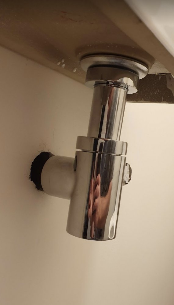

In de sifon zit er een een soort van ' mof ' om de sifon buis, waarop kan worden afgedicht, maar ik vind dit niet op internet of in de bouwmarkt.
Ken je een betere foto wat je bedoeld soort mof.

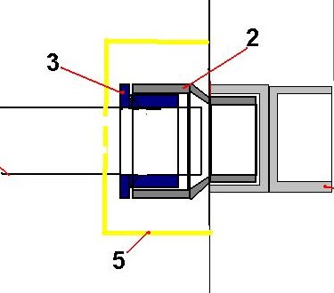

in de muur kan je een overgangstuk plaatsen ik heb dit getekent voor de muur maar je kunt het ook er in plaatsen.
[2]mantel 32x40, [3] r.o ring 40x32, [5] rozet.
In het sifon hoort een chromen afvoerbuis, die zit er meestal bij. Deze kun je dan, zoals Henk253 aangaf, in een overgangsrubber (40/30) drukken.
