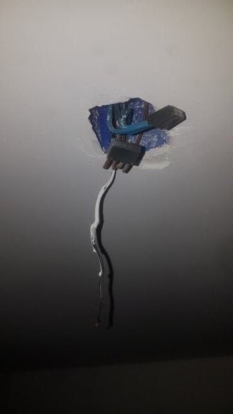

Ik wil een lamp aansluiten en stuit op het volgende. Ik mis een blauw draad heb ik het idee. Kan die worden gehaald uit de blauwe klem?
Ja. En svp zolang zwart niet gebruikt wordt, deze afdoppen met een lasklem.
Is zwart wel een schakeldraad en geen trekdraad?
Anders zou hij nl. al wel afgedopt zijn.
Dus wel even kijken of hij daadwerkelijk naar een schakelaar loopt.
Ziet mij eruit als ontbreken van kroonsteentje en blauwe draad en dekseltje.
Stukje blauw erbij halen en aansluiten op de klem met de andere blauwe draden.
Dan zwart en blauw separaat aansluiten op kroonsteentje.
