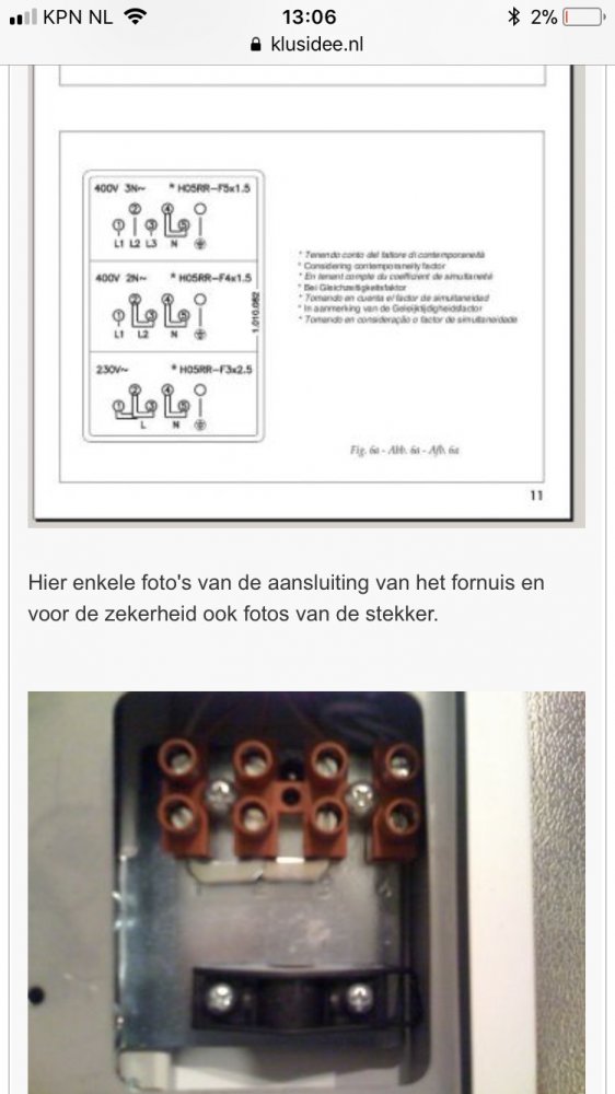

ik wil een kookplaat aansluiten (Indesit 28341 KK4CW).
De kookgroep in de meterkast omvat drie gekoppeld in- en uit te schakelen smeltzekeringen(16 A).
De Perilex wandcontactdoos heeft een blauwe draad linksboven, en drie bruine draden op rechtsboven, rechtsonder, en linksonder.De plaat heeft vier aansluitingen 1,2,3,4 en aarde. De (slechte)gebruiksaanwijzing geeft een aantal schema's waar ik niet wijs uit kan worden (zie afbeelding). Vraag: welke moet ik gebruiken? Moet ik iets meten om zeker te weten dat het goed gaat?
Vast bedankt voor de hulp, met groeten, Harry
Volgens mij moet je de uitvoering zonder brug hebben, dus 400 V 3 N van figuur 6 (bovenste plaatje).
Ik heb vier aansluitingen, plus aarde. De N zet ik dan van 4 naar linksboven op de perilex (blauwe draad in de doos), en L1, L2, L3 van 1, 2, en 3 naar de andere drie contacten. Maakt het nog uit op welke pen ik welke fase zet?
Vraagje: heb je los van aarde 4 of 5 aansluitingen op het fornuis?
Als het er vier zijn blauwe in de N en 3 fasen in L1.2.3
Als het er vijf zijn bruggetje gebruiken voor de N zoals in de tekening.
Onderstaande foto is met jouw aansluitscbema, maar met maar vier aansluitingen voor fases en N.
Edit: je had al gereageerd zie ik. 4aansluitingen. Geen brug nodig, is intern al doorverbonden. Volgorde fases maakt technisch niet uit. Wel netjes om l1 op l1 en l2 op l2
