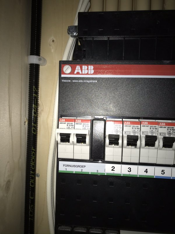

Kan iemand aangeven hoe ik in mijn situatie mijn nieuwe inductiekookplaat kan aansluiten? De handleiding zegt er namelijk niet alles over, en het moet natuurlijk wel goed.
In de meterkast heb ik een dubbele automaat, zie foto:

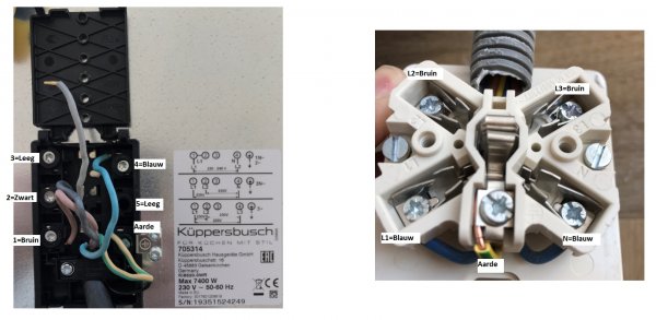

In de keuken zit netjes al een stekker met 2x blauw en 2x bruin. Maar het is me niet duidelijk hoe ik precies de aansluitingen moet maken. Op het apparaat wordt mij niet duidelijk wat ik met de grijze draad moet doen. En ik weet ook niet zeker of de andere kabels al goed zitten.
In de foto een plaatje van het stopcontact en de aansluiting op de kookplaat.

Met de fornuisgroep heb je slechts twee x fase, zwart en bruin hier. De grijze draad gebruik je in dit geval dus niet. Die gebruik je in geval van een 3 fase aansluiting.
Je hebt het fornuis nu aangesloten volgens de onderste van de 3 schema's als ik het goed zie op de kleine foto.
Ik zou nog wel even nameten of de aansluitingen in de stekker overeenkomen met de wcd .
Bij een fornuisgrieo heb je 2x dezelfde fase en 2x een nul.
De getoonde kookplaat heeft een 2 fase en 1 nul aansluiting en moet daarom op 400v aangesloten worden, anders word de nul overbelast.
De grijze niet gebruiken is dus slecht onkundig advies.
Deze plaat is officieel niet geschikt voor een kookgroep.

Je moet voor deze kookplaat een 3fasen aansluiting maken, dan is er geen probleem.
Wil je toch huidige situatie behouden dan kan je bij een 3 fasen hoofdaansluiting de kookgroep op 2 verschillende fasen zetten,
Je kan al hoort het niet de blauwe en de bruine in 1 twin adereindhuls persen om zo op de nul aansluiting te zetten, officieel is dat niet toegestaan.
In jouw snoer is bruin een nul blauw een nul en zwart en grijs de fase.
