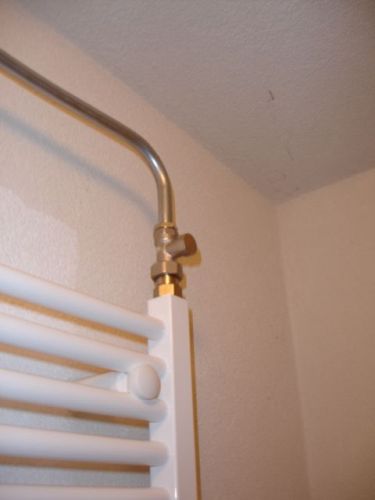

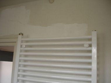

In de douche heb ik een handdoek/designradiator opgehangen en nu zit ik te puzzelen wat de beste manier is om e.e.a. aan te sluiten. Heb er het nodige over gelezen maar kom er nog niet echt uit.

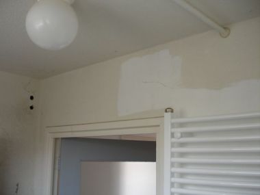

Op de foto hierboven zie je de twee gaten door de muur waar straks de buizen (15mm) uit komen. De onderste is de aanvoer, de bovenste de retour.
(een complete overzichtsfoto lukte niet omdat mijn douche te klein is en mijn fototoestel niet verder kan uitzoomen )

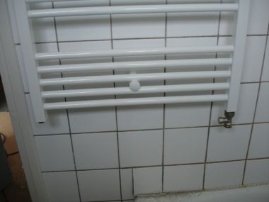

Ik wilde in eerste instantie de aanvoer aanleggen vanaf het onderste gat in de muur met een 90-graden bocht naar het aansluitpunt linksboven. Rechtsboven zit nu een ontluchter. Linksonder heb ik een blindstop geplaatst en rechtsonder een voetventiel.
Met name dat laatste - de retourleiding van de aansluiting rechtsonder naar het bovenste gat in de muur - baart me zorgen omdat ik nu een buis rechts om de radiator heen moet laten lopen. Minder mooi maar niet onoverkomelijk.
Andere optie was om de retour rechtsboven te monteren en hier een stromingsbuis te gebruiken zodat het warme water wel diagonaal en van boven naar beneden door de radiator stroomt. Dan moet ik ook iets verzinnen met een t-stuk rechtsboven want ergens moeten ook die ontluchter en het voetventiel kunnen worden aangesloten. Wat ik daarvan aan voorbeelden gezien heb is dat het een beetje een rommeltje wordt... Of hoeft dat niet en zijn er wel mooie constructies te maken?
Andere vraag: ik wilde geen thermostaatkraan gebruiken omdat de aanvoer bovenin en pal onder het plafond (plm. 20 cm eronder) zit en deze dus direkt beïnvloed zal worden door de warmte van de radiator. Nu las ik dat ik 'm ook in de retourleiding kan opnemen (ervoor zorgend dat de stromingsrichting wel blijft kloppen m.a.w. andersom monteren) en dat dat best goed zou werken. Dat zou e.e.a. ook een stuk makkelijker te bedienen maken en ik heb het probleem van de beïnvloeding door de radiator zelf minder/niet. Iemand die daar definitief uitsluitsel over kan geven?
