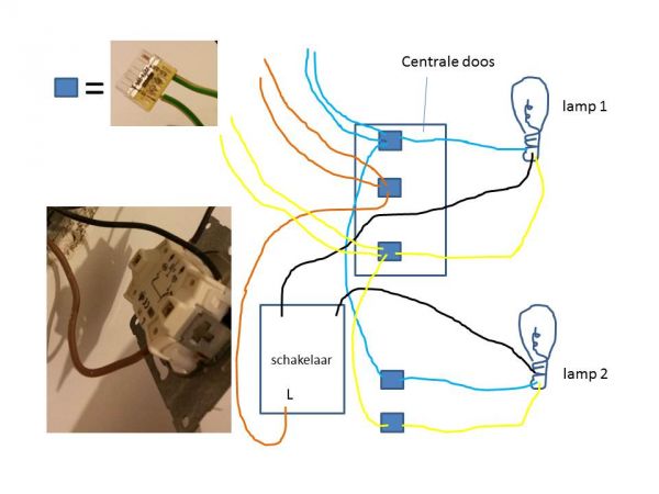

Hoi,
ik probeer 2 lampen aan te sluiten middels een dubbele schakelaar. 1 lamp (in tekening lamp 1) doet het. Lamp 2 echter niet.... is het de schakelaar (niet de juiste?) of misschien iets anders...ik krijg het niet verzonnen....
Zie tekening; heb geprobeerd aan te geven hoe de situatie eruit ziet...
alvast dank!
Ik ben geen electricien bij deze maar zoals ik het zie krijgt Lamp 2 uberhaupt geen stroom.
Heb je op je schakelaar 4 aansluitingen??
2 Voor je schakeldraad(Heb je gedaan)
En 2 voor je fase je hebt er 1 aangesloten.
Zoals ik het zie mis je een voeding op je schakelaar voor lamp 2.
Een doorlus draadje tussen je Fase(bruine draad) en je overgebleven contact zou in mijn ogen voldoende moeten zijn..
Maar waarom zorgt die ene voedingsdraad niet voor spanning op beide schakelpunten?
Conclusie je hebt een verkeerde schakelaar? ben benieuwd electricien;)
Gr Robin
Als ik de foto goed interpreteer heb je een serieschakelaar. Dat is ok, je zou daar 2 lampen mee moeten kunnen schakelen. Er zit ergens iets fout. Je zou kunnen beginnen met de 2 zwarte draden op de schakelaar eens om te wisselen, kijk of de fout zich verplaatst.
Even spanning eraf voor de veiligheid!
Schakelaar ertussen weg halen en doorbruggen met een lasklem.
Branden beide lampen, dan si schakelaar defect of verkeerd bedraad.
Brand er maar 1.
Lampen verwisselen om een defecte lamp uit te sluiten.
Geen defecte lamp? spanning meten op de draden bij de lamp, fitting kan defect zijn.
Hi, bedankt, de schakelaar lijkt inderdaad goed te zijn en doorlussen van bruin naar tweede punt op schakelaar is niet mogelijkheid zelfs vanwege ontbreken klem. Het wisselen van de zwarte draden op de schakelaar geeft exact hetzelfde....nog steeds alleen lamp 1 die het doet. Moest dus aan de bedrading of aansluitingen van lamp2 liggen. Heb alle draden opnieuw getrokken en connecties vervangen en het werkt nu gewoon!?!?!?!?
Probleem opgelost! Dank voor het meedenken en de feedback!
@InstallateurRdam,
Dit "doorlusdraadje" zit gewoon intern in de schakelaar, beide schakelaars delen hetzelfde fase-contact. Zie ook het schematje wat achter op de schakelaar geprint is. :D
@Pumkie,
Die foto van die lasklem, is dat een eigen foto? Als je al je verbindingen zo maakt kan ik begrijpen dat er ergens een slecht contact is. ;)
Die ene draad zit er niet goed in...
