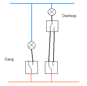

Wie kan mij helpen,
Ik had in de gang een 4 punt schakelaar maar als je beneden het licht voor boven uit schakelde kon je het boven niet meer aan doen dus ze adviseerde mij deze te vervangen door een wissel wissel schakelaar inmiddels heb ik deze aangeschaft een Berker, echter kom ik er niet uit de schakelaar heeft zes aan sluit punten maar uit de doos steken vier draden namelijk een bruine en vier zwarte.

Is deze schakelaar bedoelt om meerdere lichtpunten te schakelelen? Het aantal zwarte draden doet namelijk vermoeden dat het om meerdere lampen gaat. Dan is bruin de voeding op de ingangen van beide schakelaars (dubbele enkelpolige wissel). Eén zwarte voor de lamp beneden en twee zwarte naar de wisselschakelaar boven, hier zou je dan een derde zwarte moeten aantreffen voor de lamp boven.

Sxnder
De schakelaar die je nu hebt gekocht heeft die een of twee schakelaars?
Je hebt dus beneden een dubbele enkelpolige wisselschakelaar nodig en boven een enkelpolige wisselschakelaar. Zoals ik al beschreef in mijn vorige post zou het dus aangesloten moeten worden. Volgends onderstaan schemaatje:
De twee schakelaars beneden vormen een geheel.

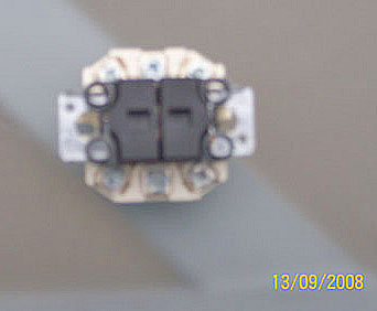

Meestal (maar lang niet altijd!) zit het moedercontact in het midden. Er staat een L of rode punt bij. De tegenoverliggende hoekpunten zijn de bij dat moederpunt behorende wisselcontacten.
Maar check dat even via een schema of plaats hier foto's, m.n. van de achterzijde schakelaar: zit daar een schema op?
Midnight_Rider
Ik zie geen L of een rood puntje op de schakelaar staan en een schema heb ik niet.

Fiesiekus
Handig spul :?
Met een universeelmeter op "weerstand" kan je de contacten doormeten en met viltstift o.i.d. erbij schrijven wat wat is.

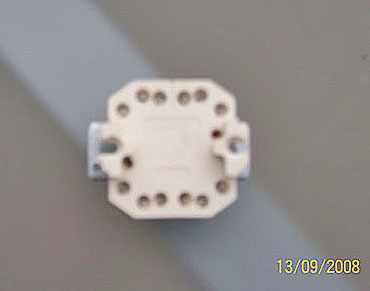

Sxnder
Er zal toch wel iets van een aanwijzing op staan? Iig heb je twee moedercontacten, hierop komt op beide bruin en 4 wisselcontacten, op drie hiervan komen de zwarte. Boven komt de zwarte naar de lamp op het moedercontact en de overige twee op de wisselcontacten.
Fiesiekus
Dit heb ik gevonden van een Berker-schema = dubbele wissel; kan je zo-iets terugvinden?

Crazypat
Of misschien staat er een P deze is dan voor de bruine draad. Erg goed kijken want het moet ergens staan.
