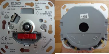

Ik kan dus de 2e 'uitgang' gebruiken om daarop een lichtschakelaar aan te sluiten (bruin naar de schakelaar, blauw naar de spotjes, schakeldraad tussen schakelaar en spots). Correct?

Dit is de lichtschakelaar met dimmer die ik ga aansluiten.
Fiesiekus
Je hebt een aarde bij die nieuwe wandcontactdoos. Vandaar trek je 'm door naar de plaats waar de lamp komt. Als die lamp een aardaansluiting heeft (aangegeven met aarde-symbooltje) sluit je 'm daar op aan. Als die lamp dat niet heeft, hoef je 'm niet te aarden. Maar dan laat onverlet dat je die aardedraad daar wel naar toe moet brengen.
