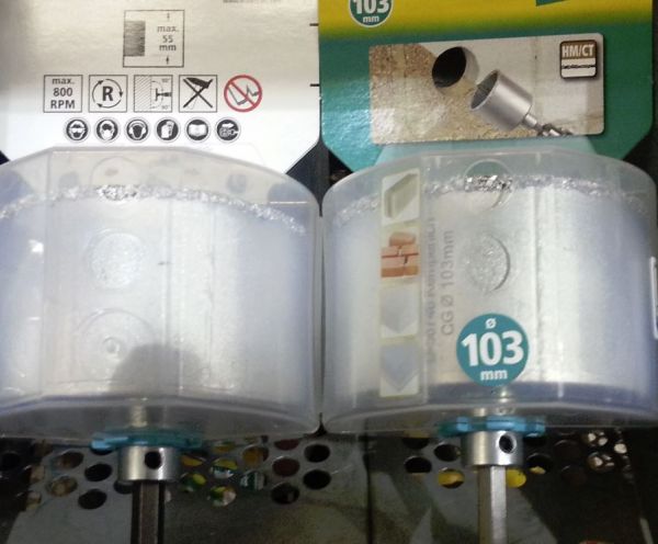

Ben met de info in de bouwmarkt geweest en kom tot nog meer vragen! Professioneel spul hebben ze niet echt... maar wel weer boortjes!
- Nu gaf een 103mm boor het volgende aan max 800RPM !? zijn dat 800 toeren maximaal? (Kees bedoelde je hiermee rustig aan doen bv 1/4 kracht bij een boormachine met toerental van 2800?)

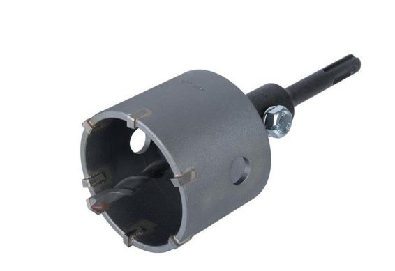

Ik gebruik onderstaande 82mm dozenboor. Is een stuk betere kwaliteit dat in de bouwmarkt, en bovendien (online) de helft goedkoper. Is er ook met centreerdoorn, die gebruik ik meestal niet. Ik heb een malletje gemaakt om meerdere gaten naast elkaar te kunnen boren. Ik gebruik mijn oude klopboormachine hiervoor. Veel wattjes heb je niet nodig als je rustig boort :D

Nu heb ik een 850w SDS+ combihamer gekocht, met stofafzuiging en een koffer...
Wat ik wel grappig vindt is dat die dozenboor die u aangeeft niet kloppend gebruikt mag worden.
Nu heb ik ook er een gezien met tandjes die wel kloppend gebruikt mag worden
Wat is nou de beste optie voor mij? aangezien die machine lekker kan kloppen...

Die andere is een diamantboor. Ik vind dat fijner dan kloppend boren. Kloppen heeft als risico dat de harde tandjes kunnen afbreken.
