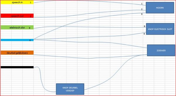

Bijgevoegd vind je het schema VOOR de vervanging;

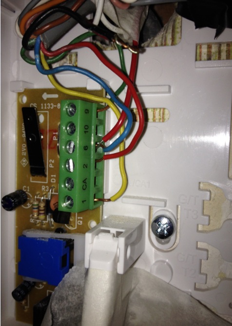

de nummering en foto zijn de aansluitingen NA vervanging.

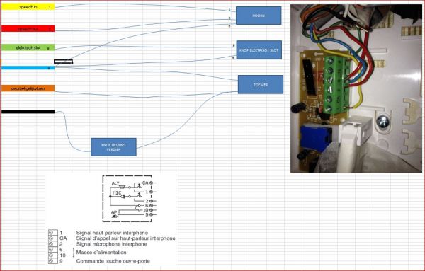

Ik heb de draden aangesloten in de nieuwe parlofoon conform de nummering, zoals ik denk dat het moest.
Probleem: ik hoor iemand beneden praten, maar die persoon hoort mij niet.
Overige functies(bv elektrisch deurslot) werken naar behoren.
In een schema, gevonden op het internet, zou ik 6 & 10 moeten kortsluiten; dit heb ik ook geprobeerd, maar hielp niet.
Zou u me kunnen helpen? Heb ik iets verkeerd aangesloten?

De Atlantico is een Urmet toestel, en is niet universeel.
6 & 10 moeten doorverbonden worden is de massa voor deuropener en spreekluister.
Ga eerst bij een andere gebruiker van het systeem even horen of dat goed werkt, spreekluister zou nl ook defect kunnen zijn.
Waarom zet je er geen Atea meer op? dat toestel is gemaakt voor de spreekluister, vervangende toestellen moeten altijd een volume instelknop en microfoon instelknop hebben om het toestel aan te passen op de spreekluister post.
