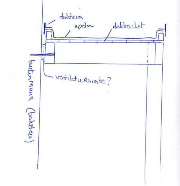

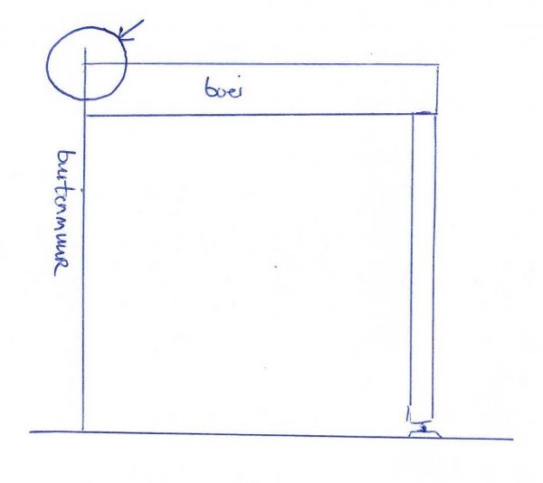

Tegen de zijgevel van ons huis wil ik een mini-carport bouwen, afmeting 3m x 1,80m. Aan één kant tegen de buitenmuur, en de andere kant op palen. Het plat dak wordt bekleed met epdm.

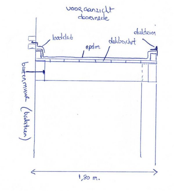

Nu wil ik voorkomen dat de draagbalk tegen de buitenmuur gaat rotten als gevolg van vocht dat van bovenaf tussen muur en de draagbalk komt. Ofwel, wat is de beste aansluiting op de buitenmuur?
Zelf dacht ik (optie 1) om een loodslab te plaatsen.
Echter, is dat niet niet overkill voor zo'n relatief simpele overkapping? (zie afbeelding). Of volstaat om de draagbalk in de menie te zetten en dan tegen de muur, zonder loodslab, en daarboven een afwerking met daktrim?
Alternatief is om een kleine ventilatieruimte tussen de draagbalk en buitenmuur te maken. En dan daarvoven een daktrim, tegen de buitenmuur. Eventueel doorsijpelend vocht van bovenaf kan dan droog ventileren (zie afbeelding).
Hebben jullie advies wat het handigst is om te doen? (onder het mom 'maak het niet te moeilijk')
Die met een loodslabbe is een behoorlijk oplossing.
Onder het mom van maak het niet te moeilijk. Zo zou het ook kunnen. De epdm strak tegen de muur. Hoe staat de gevel op de regen.
Heeft de mini-carport zijn tijd gehad de minste schade aan de gevel.
De muur staat op het zuidwesten..
Is epdm strak op de muur dan ook nog handig?
Hoe zou je de epdm vastmaken op de muur, met een muur/knel profiel?
En zou je een ventilatieruimte maken tussen de balk en de muur? Wat kan je dan best hiervoor tussen de balk en muur bevestigen?

Ik zou hem niet vastmaken. Je moet ook zelf even inschatten hoe waterdicht die EPDM kan zijn en blijven.
Heeft waterdicht je voorkeur kan je lood inslijpen of een muurprofiel plaatsen.
Ventileren zou kunnen. Waar je de bouten zet een paar hardhouten plankjes of iets van aluminium om iets van afstand te krijgen.
