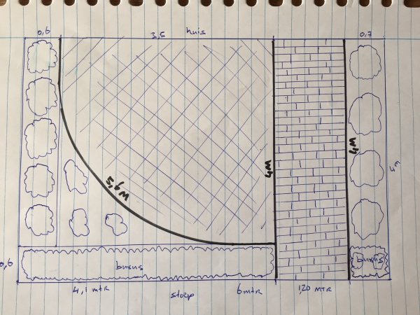

Dit voorjaar wil ik de voortuin gaan aanpakken, volgens onderstaand ontwerp.
Het gearceerde deel wordt opgevuld met honingraat matten en grind.
De zwarte lijnen zullen corten stalen opsluit banden worden.
In de tuin komen geen hoogteverschillen.
Ik vroeg mij af wat de aan te raden hoogte is van de opsluitbanden?
Met name in de groenstroken verwacht ik wel dat de aarde wat kan inklinken.
Daarnaast is het stuk waar grind komt nu gras. Hoe diep moet dit afgegraven worden, alvorens dit weer op te vullen met ophoogzand?
Alvast bedankt!
Hallo Peter,
Grasmat 1/2 spade diep uitgraven, dan laagje wit zand om vlak te kunnen maken, leg onder je grindmatten een dubbele laag worteldoek (er zijn ook grindmatten waar al worteldoek onder zit, let op de prijs.
Opsluitbanden voor een normaal pad is 15x5x100 de meest gangbare maat. Als je nog oude bestrating hebt zou ik dat als stabilisatielaag onder je cortenstaal leggen. Succes!
Hallo Koen,
Bedankt voor je reactie en goeie tip voor de oude bestrating.
Ik kom inderdaad grote prijsverschillen tegen in de grindmatten, dus dat wordt even goed zoeken en vergelijken.
Voor de opsluitbanden klinkt 15cm wel acceptabel. Het pad zal niet zwaar belast worden (hooguit een scooter).
Groeten,

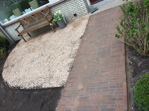

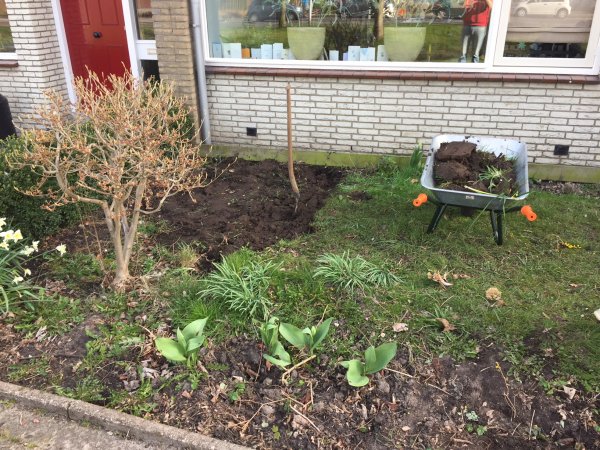

Even terugkomen op mijn vraag (en het eindresultaat showen natuurlijk :lol: )
Voor
Na
Uiteraard nog een paar zakken grind erbij. Een halve kuub was net niet voldoende.
Dan nog een rijtje buxus aan de straatzijde en wat planten erbij :prima:
