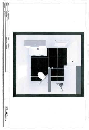

ik krijg een casco badkamer opgeleverd. nu willen wij de wc verplaatsen.
Rechts van de douche behoort de wc eigenlijk te komen, hier komt een koof (donker vlak) waaruit de afvoer van de wc komt (zo word het opgeleverd) deze zal dus
op een bepaalde hoogte eruit komen. Wij willen de nieuwe afvoer in de vloer verwerken (word niet afgewerkt) maar volgens mij kan je met een afvoer van de wc niet een stukje omhoog gaan. De koof moet sowieso op. Is het mogelijk om de afvoer lager aan te brengen?
Hoe dik moet de buis minimaal zijn?

Je kunt de koof (leiding koker) eventueel open maken.
Hier zal de standleiding inzitten, met daarop de afvoer van toilet en de andere afvoeren van de badkamer.
Of de afvoer van het toilet naar beneden kan, is zo niet te zien, dat kan alleen ter plaatste.
Wat je wel kan doen, is de afvoer doorleggen, waar nu de wc staat.
En dan om de afvoer een koof maken, dat je ook als zitje kunt gebruiken.
Minimale afvoer maat voor het toilet is 90 mm.

Je kunt evt 2 cm diep in beton maken normaal zit er 4 cm smeer laag over heen maar nu moet er 8cm over heen zodat je een op stap krijgt in je vloer.
Of je neemt een hangtoilet met een vermaler en kan je op een dunne buis aan sluiten en die kan gewoon in gewone smeer laag

of leiding geheel naar beneden laten lopen en evt in een koof of in een koker
De afvoer van het toilet zo over de vloer leggen, kan natuurlijk ook.
Maar je moet dan ook rekening houden, met je afvoergoot en afschot van de vloer in de douche.
Zo zal het wel een hele dikke vloer worden, met een flinke instap bij de deur.
Ook zul je dan de water en afvoerleidingen van de wastafel hoger moeten zetten
Of je moet alleen het douche gedeelte verhogen.
Maar dan krijg je daar een opstap.
Ik zat zelf te denken om een 90 mm buis te pakken, deze iets in te frezen, ik begrijp dat 20 mm infrezen moet lukken, hou je nog 70 mm over. die moet je dan weg storten de afwerkvloer, deze is normaal 40 mm, hou ik 30 mm over. Klopt dat? wij willen de afvoer langs de muren laten lopen.
Voor de douche komt er een rvs goot te liggen, deze willen we onder de glazen douchedeur aanbrengen, afschot moet dus deze kant op komen.
Douche is 90cm diep, afschot van 15 mm kan (heb ik begrepen), hou ik nog 15 mm over totaal om weg te werken?

Dat kan door de vloer 20 mm dikker te storten, in onze huidige douche hebben we ook een opstap van 8 cm dus we zijn wel wat gewend ;)
andere leidingen moeten idd dan ook iets omhoog ten aanzien van de vloer.

Wat voor soort vloer is het? is de ruimte eronder groot (overspanning) of staan er muren onder? je kunt in je vloer waarschijnlijk dieper hakken dan 2 cm. wanneer het een breedplaatvloer is moet je wel oppassen voor leidingen in de beton. bij een kanaalplaat heb je kans (met een beetje geluk) dat je precies in een kanaal uitkomt. sc6
